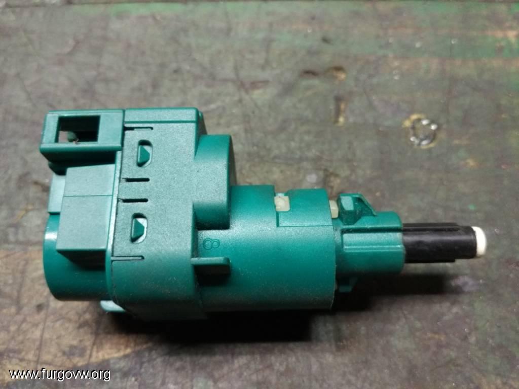

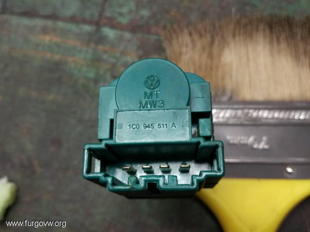

dcastro
Bueno pues hoy he revisado la pieza y parece estar en buen estado, aún así le he puesto 3en1 y la he vuelto a colocar, he revisado las luces y el cableado de los foros traseros y parece estar todo bien.. rezo al dios furgonetero para que sea está la solución! Añado unas fotos de la pieza y su referencia..
Enviado desde mi Mi-4c mediante Tapatalk
