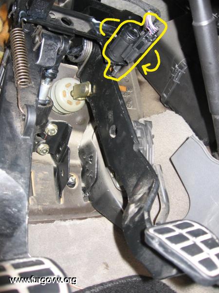

Como ya te han dicho es el interruptor de freno, a mi se me estropeó el otro día en el VW que tengo, y la pieza con IVA y todo son 9 euros y pico, y cambiarla no es complicado. El interruptor está encima del pedal de freno (si te tumbas en la alfombrilla lo ves) y sale con media vuelta, lo sacas, desconectas la clema y montas el nuevo.

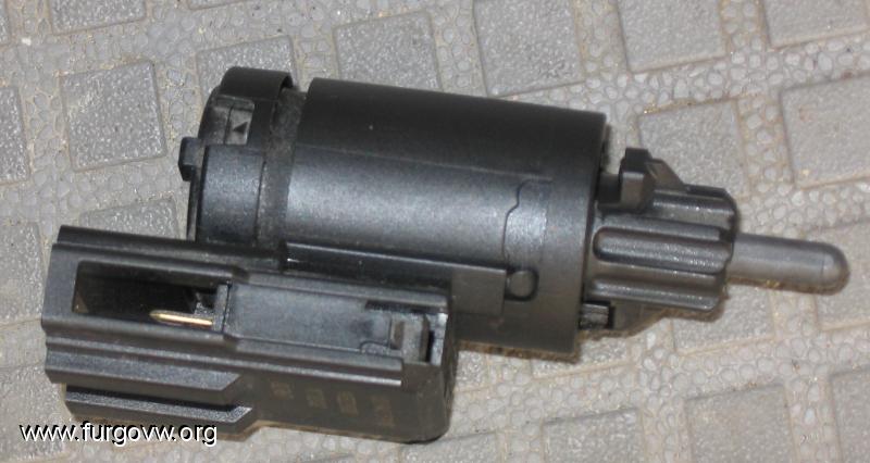

Bueno, ayer saqué la pieza en cuestión y ví que estaba atascado el interruptor, lo desatasqué y lo volví a poner. He hecho fotos de la pieza y de lugar donde está para que al siguiente le pueda servir de orientación. En cuanto tenga un ratillo las pongo.

Os pongo la foto de la pieza en cuestión:
Y la foto del lugar donde se encuentra ubicada, sobre el pedal del freno:
Espero que os sirvan de ayuda.

También pasa, a veces, que se dobla el soporte ese donde va alojado el interruptor. El mio en mio 2.5 estaba así..., y no acaba de accionarlo bien.
Solución,; se corta un trozo de manguera longitudinalmente, se abre y se pega sobre el pedal para ganar grueso. Creo que muchas veces puede fallar por esto. Después de cambiar el segundo hice ézto y nunca más, sto. tomás ;)
