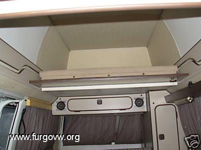

El techo es este
Y supongo que lo cortará por el estilo de este de patriciayalejandro
mejor desmonto esas guías ¿verdad?
ooznak
hombre.. si lo corta así .. tiempo tienes de sobra de desmontar en casa.. ;) porque te llevas "media" furgo .. no? está cortado por la parte superior de las ventanillas..
NachoT3
Si andas con prisa lo mejor es que te corte por debajo del techo y te lo llevas con la chapa, eso si tiene que pesar un cojón
Para los muebles, nada, destornillador de estrella y maneral pequeño con vaso del 10 y a correr
