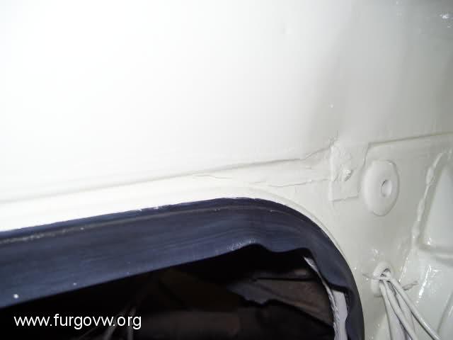

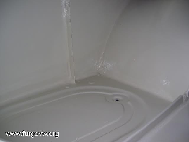

Seguims con la restauracion e adaptado la chapa de 0.8 mm con la forma que deberia tener la original a continuacion solo me faltará pegarla con un producto de la marca 3m es como silicona negra se utiliza para pegar chapa con chapa posteriormente le colocaremos uno tornillos o bien unos remaches para la fijacion total , en el caso que algun dia tenga problemas con el aforador he aquí un magnifico registro.
Ya tenemos las chapas para tapar los huecos de los pilotos traseros , solo queda un toque de soldadura.
Tenemos soldada la plancha superior del paso rueda izquierdo solo queda pasar la mola y pintar.

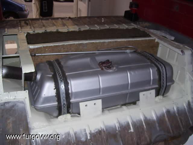

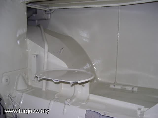

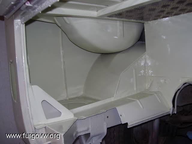

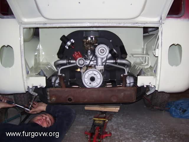

Abril 13, 2009, 20:30:44 pm #28 Ultima modificación: Abril 13, 2009, 21:45:34 pm por osanlop

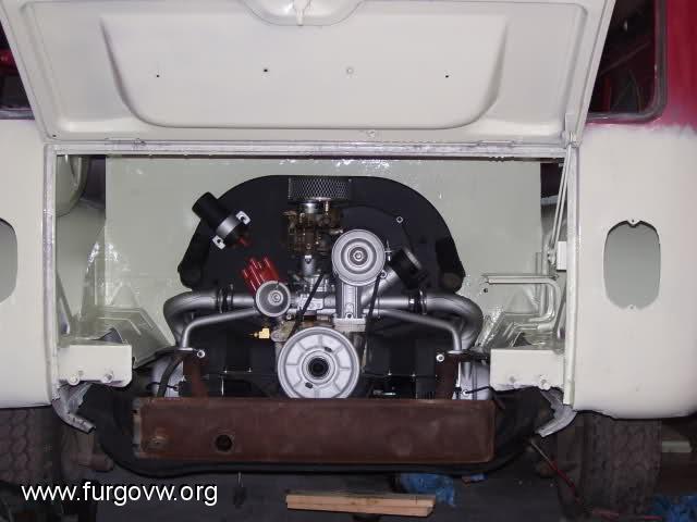

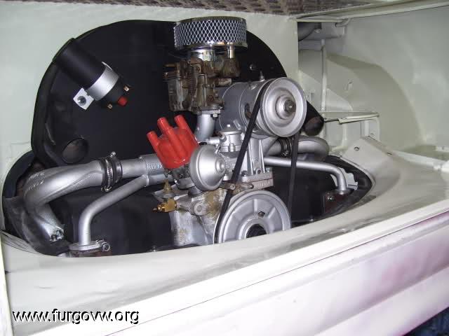

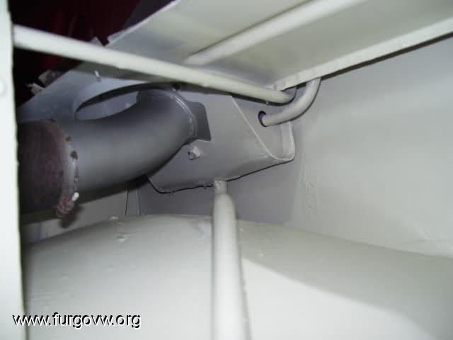

Aqui van unas fotos del deposito de gasolina.
Alojamiento motor.
Motor colocado.
