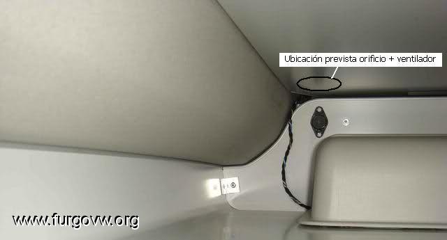

Bueno, pues como prometido, he hecho los deberes y me he mirado el tema con cariño  .loco2  De hecho, una vez encontrados los materiales, es un brico de un par de horas o 3, no más..
Primero, foto y descripción de situación y donde ubicar los orificios de ventilación.

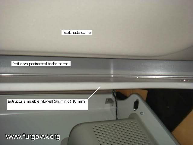

Otra foto (cogida con disparo automático con armario de techo cerrado), con simulación de posicionamiento de orificio. El ventilador se situaria en esta parte del panel, es decir dentro del armario.

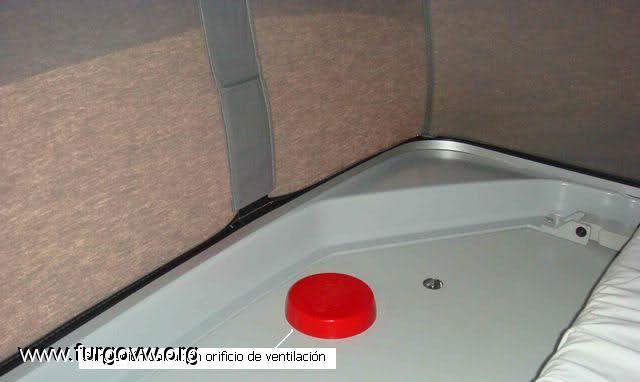

Foto 3, simulación (con una tapa de bote de ColaCao  ;D) de donde quedaría el orificio, visto desde arriba. La tapa de ColaCao tiene cierto grosor, que no viene al caso. El orificio, con un embellecedor colocado, queda planito.

La idea es, desde la cama de arriba, con una corona, taladrar el Aluwell, colocar el ventilador en la parte inferior, con una junta de goma o espuma para que pueda absorber las imperciptibles vibraciones que puedan crearse, y colocar un embellecedor en la parte de arriba del Aluwell. Me tengo que terminar de pensar 2 cosas..
La primera, quiero hacer, en la medida de lo posible, un conducto "soft" en el colchoncillo, no algo ríjido. Ya sé que esa parte del colchón no es muy importante, pero si se puede, pues mejor.
La segunda, aunque el ventilador se fije por debajo del panel de Aluwell, quiero traer el cableado arriba, y situar el interruptor en el hueco que queda libre al lado de la articulación del chassis de la cama. Entiendo que el interruptor debe estar arriba, que es donde interesa tener el control del flujo de aire. Luego buscar por donde pasar el cable hasta la 3ª bateria, + fusible, etc..
Opcional, pero que a mi particularmente me gustaría, es no tener ni que abrir el armario de techo para permitir la circulación de aire, sino que taladrar tambien el mismo armario, detras de los altavoces, y poner un embellecedor con rejilla. De este modo el sistema siempre esta disponible, simplemente accionando un interruptor.
Todo lo comentado aqui se repite en la otra esquina, prefiero tener 2 ventiladores pequeñitos, con interruptores (aunque ubicados juntos del lado izq) independientes por si queremos más o menos ventilación/consumo/ruido (mínimo, si es que se oye..)
Pues eso, esta tarde iré a buscar los ventiladores y interruptores, pero a la vez que encuentro los embellecedores y tenga claro los diametros de todas las piezas, para me cuadre el conjunto. Lo que no creo es que pueda acabar esto esta semana porque tengo que dejar la Cali en la taller un par de días para revisión y cambios en garantía de chuminadas varias, y Jue-Vie tengo que estar en Andorra.. Como mucho la prox semana lo acabo.
A ver que os parece, alguna idea más a tomar en cuenta?
Oli..  ;)

Pues yo no lo termino de ver... en parte porque no tengo una Kali, y no me hago del todo a la idea.
Pero el tema es que no vas a subir el aire caliente de la calefa directamente, sino que vas a subir el aire "ambiente" además, por la parte más alejada de la salida de la calefa... y encima desde dentro de un armario...
Yo creo que vas a provocar una corriente, pero no de aire caliente, como mucho, templado.
Y encima, en los pies. Si dormís con sacos de montaña, os recuerdo que la función de éstos es AISLAR del exterior, así que ese aire caliente al saco le hace cosquillitas (esto lo digo por experiencia, que estuve media noche pasando un frio de mil demonios hasta que me di la vuelta en la cama y listo).
Yo creo que la pelea tiene que ser subir un tubo (tipo Robles) hacia arriba, aunque luego hay que redirigirlo hacia la cama y evitar que siga subiendo directo a la ventilación.

Estoy con sirvillo yo es que no entendía bien el sistema, pero creía que llevaría algún sistema de tubos desde una de las salidas de la calefa hacia arriba. Yo creo que este sistema no va a ser tan efectivo como se pretende. Todo lo que no pase por llevar el aire de abajo-arriba  a través de un medio lo mas estanco posible, evitando las perdidas de calor, hace que para que arriba la temperatura sea agradable abajo sea demasiado caliente. El único fallo que le veo a mi sistema es la estética, pero bueno siempre me queda la opción de desmontar el tinglao en 1 minuto. Un kit en algún material que no desentonase con la furgo, capaz de ser adaptado sin problemas a una de las salidas inferiores y que fuese fácilmente desmontable, quizás sería la solución. Esto siempre y cuando no exista una forma viable de que los tubos queden empotrados que sería lo 100x100 óptimo. Además, los ventiladores esos de PC silenciosos que dices aunque poco ruido algo hacen y si lo sumas al de la calefa tendrás una mayor contaminación acústica.
