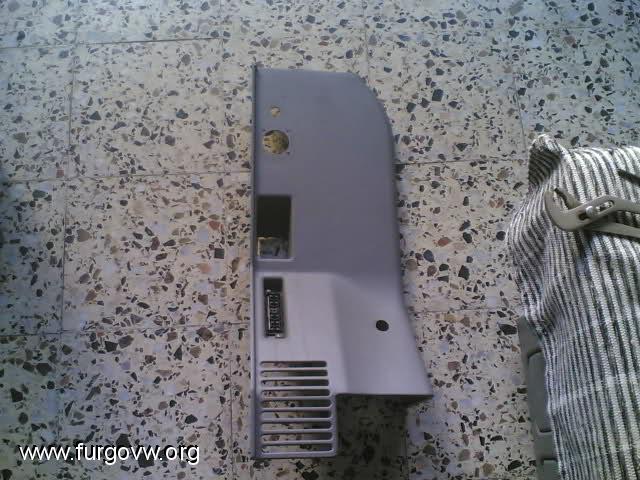

Entiendo que te refieres al que tapa el disyuntor y la caja de fusibles que hay debajo?.
Westy
cukiyo25
si a toda la tapa grande ,ke tapa las conexiones del disyuntor,las conexiones de los fusibles,el enchufe de 12v y de 220v. a esta concretamente
Lino
Muchas gracias Kukiyo; a ver  que veo ahi debajo si consigo sacarla.

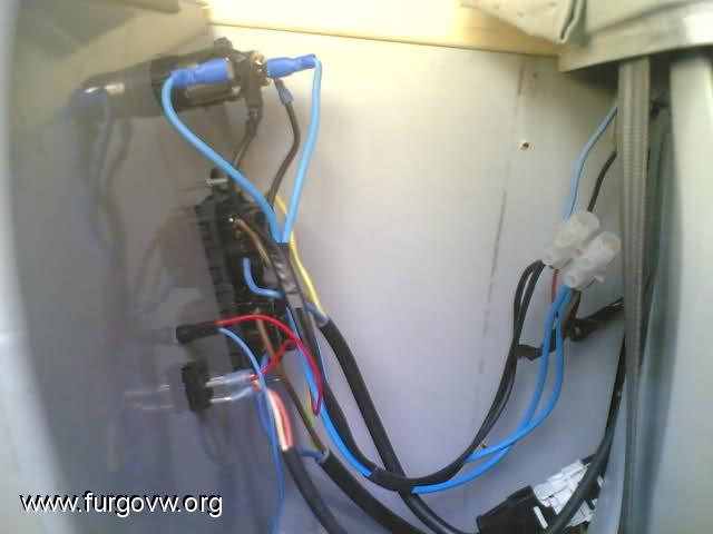

Diciembre 10, 2008, 17:18:21 pm #5 Ultima modificación: Diciembre 10, 2008, 17:20:31 pm por cukiyo25
es bastante facil de kitar,creo ke tiene como 5 tornillos de estrella y el tornillo del cinturon de seguridad.luego al retirarla con suavidad,para desconectar el enchufe de 220 y el de 12v.veras una cosa tal ke asi
no tan cargado,porke yo hice modificaciones,pero si muy parecido.un saludo.
