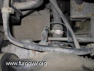

Mugutu
Mugutu Free camping is not a crime
milikk
hola, este que se ve en la foto que lleva un caputxon de goma es de presion de aceite, pero devajo de este, hay una pipa con un manguito que sale, en esta pipa deveria haver dos monocontactos, uno de ellos es el de la bomba secundaria
