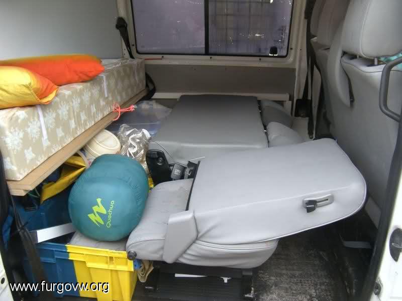

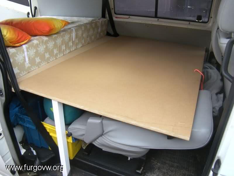

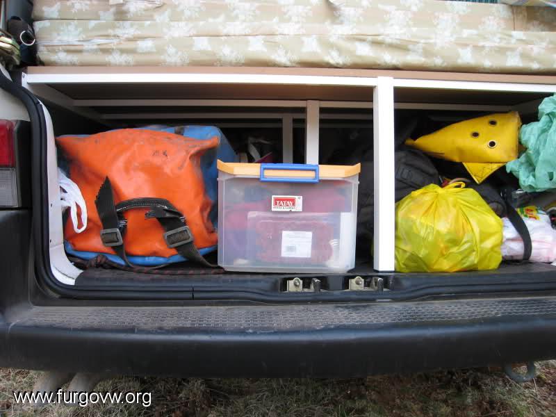

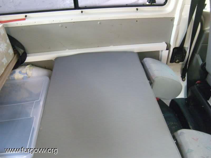

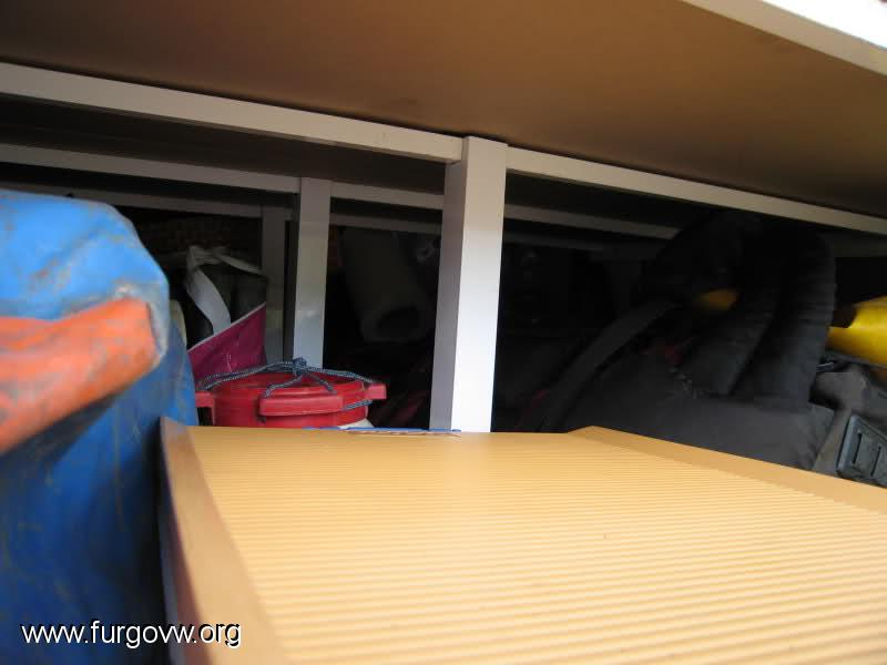

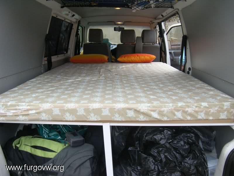

Hola a todos, este es mi brico, rapido y eficaz, yo que soy de montaña necesito la parte baja para meter todo lo sucio asi que asi me lo monte, hare alguna modificacion. tubo de 40.haber si pongo alguna foto mas de abajo. talegoooo..

q as utilizado DM de 19?
Si es así esa tabla tiene que pesar un quintal... .loco2

olaf_cat
buen invento, por cierto la redecilla del techo donde la has pillado? las he visto pero mas pequeñas....

Cita de: firewer en Diciembre 05, 2008, 01:43:32 am
Si use dm19 me dijeron que era muy resistente, pesa un guevo pero me aseguro que no combe. Tambien llevo mucho material y a veces me toca ponerlo encima. talegoooo.

Cita de: olaf_cat en Diciembre 05, 2008, 14:12:09 pm
gracias.
Pues es de un p. 407 de mi hermano, lo vendio sin ella sin darse cuenta asi que pille cacho¡  va muy bien y con ganchitos y todo , la medida perfecta. un saludo
