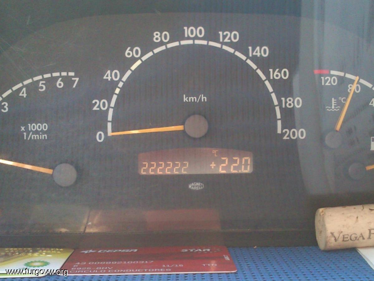

me acabo de encontrar esta foto q se la hice en junio sino recuerdo mal, es dificil consegirla
santos1000cc
me pare a la derecha para poder hacerla
Elwood-Blues
Pues ahora que veo eso... se me ha ido la bombilla que alumbra el reloj y el cuenta km ¿es facil cambiarla o hay que desmontar media furgo? .meparto
pichones
Cita de: Elwood-Blues en Enero 27, 2014, 00:07:52 am
pues mira tu que casualidad yo estoy igual que tú. Tu problema es que el cable flat que va de la placa al display se habrá soltado (va pegado con un moco), a mi se me despegó al intentar cambiar una bombilla fundida del cuadro. He comprado unos por internet (hace ya 10 días) y por lo que he leido no es necesario soldarlo.
Para sacar el cuadro es fácil, tienes dos "protectores" en las esquinas superiores, los quitas, y te encuentras dos tornillos de estrella, deberás utilizar un destornillador de mango corto para que no te choque con el volante, una vez sueltos, le das unos meneos y lo sacas. Te encontrarás dos cableados que deberás soltar, llevan una especie de patilla que levantas (como un cierre de seguridad) y ya puedes soltarlo.
Una vez que te quedes con el cuadro en la mano, ya solo te queda separar el plastico blanco y la placa del cuadro en sí, abajo tendrás que ver el cable ( un cable liso como de plástico) ese cable alimenta al display, le da información y luz.
Cuando me llegue el cable y me ponga con el tema prometo colgar fotos. .fotografo por el momento es todo lo que te puedo contar.
