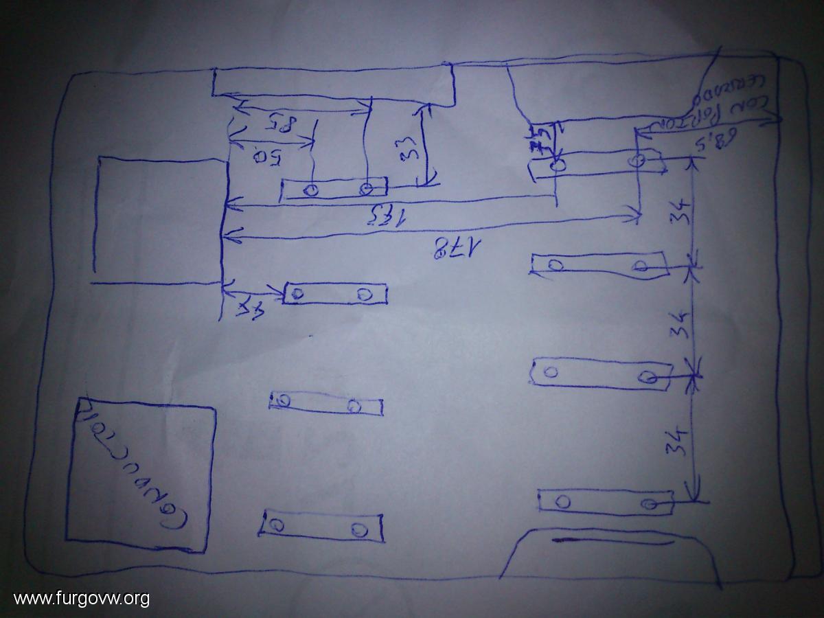

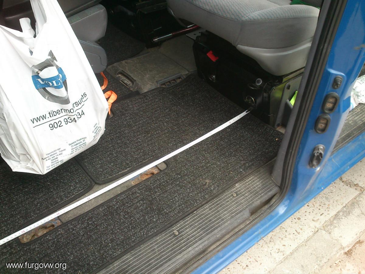

Cita de: eljosete en Junio 17, 2013, 11:47:11 am
Buenas
Una ayudita x caridad!!!!!
Tengo montado parque en el suelo de mi Vito w638. La cosa es que me vendieron los asientos traseros pero nunca los he visto montados.
Alguien me puede pasar las medidas para localizar los anclajes del suelo sin desmontar tooodo el parquet???
Alguien ha encontrado solución a poder montar los asientos traseros con el parquet en el suelo montado???
Graicassss de antemano

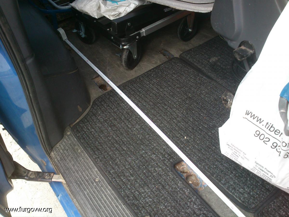

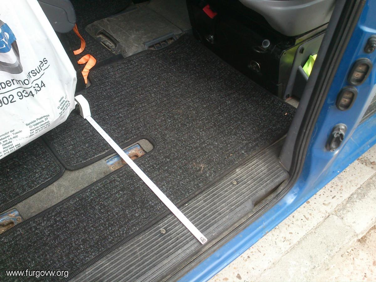

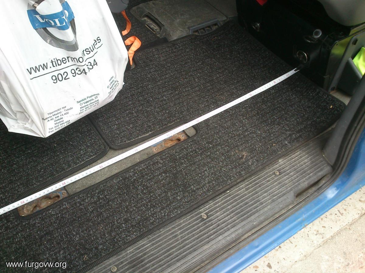

te paso las medidas, a ver si lo entiendes y te vale, sino vuelvo a medir lo q necesites
santos1000cc
la ultima foto es 33 cm desde donde he puesto el metro, en el borde
sin porton cerrado, la hoja de medidas la he hecho a mano alzada, y puede haber confusion

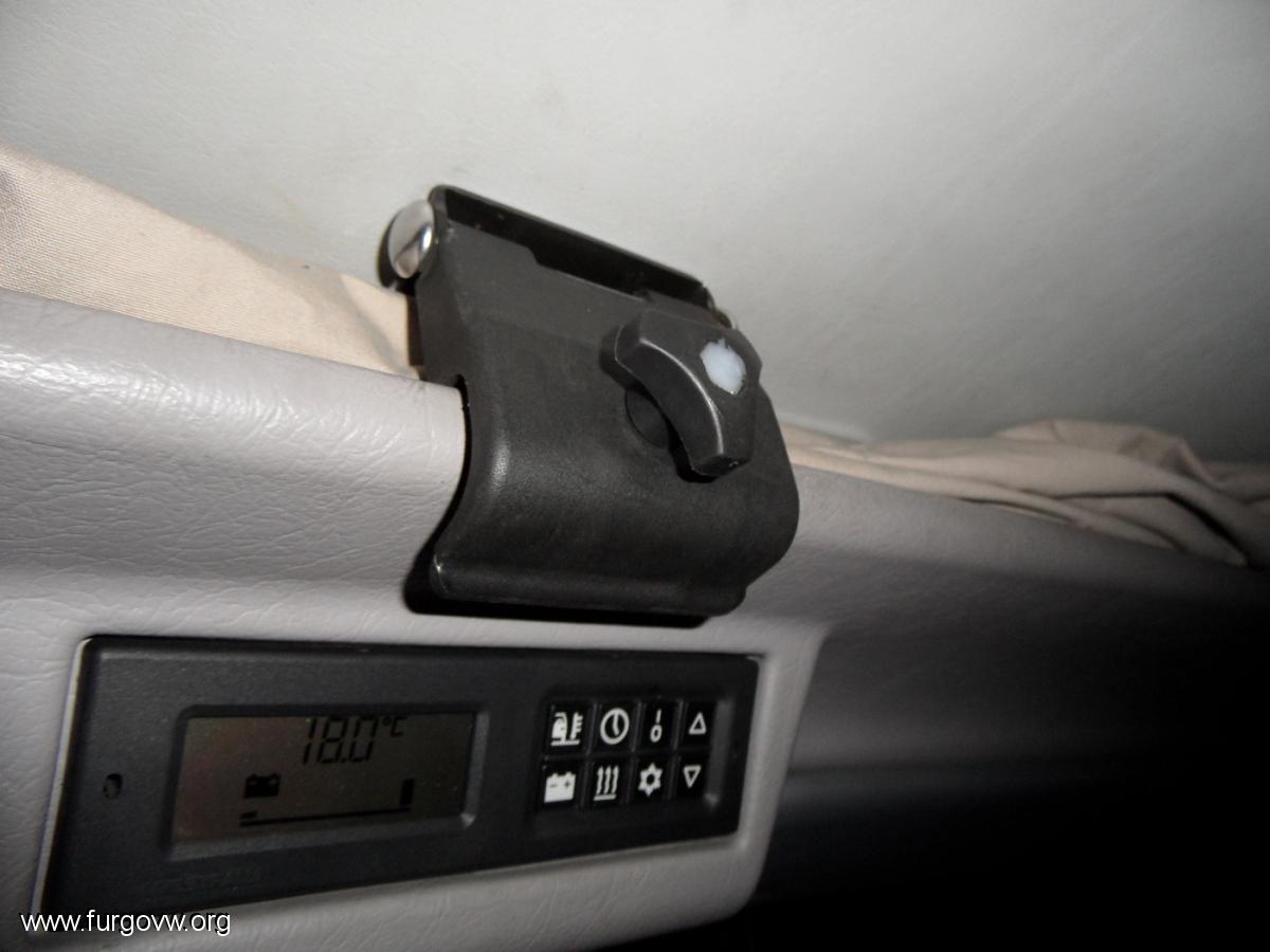

Para todos los "Marcopoleros" y en especial para Zhas.

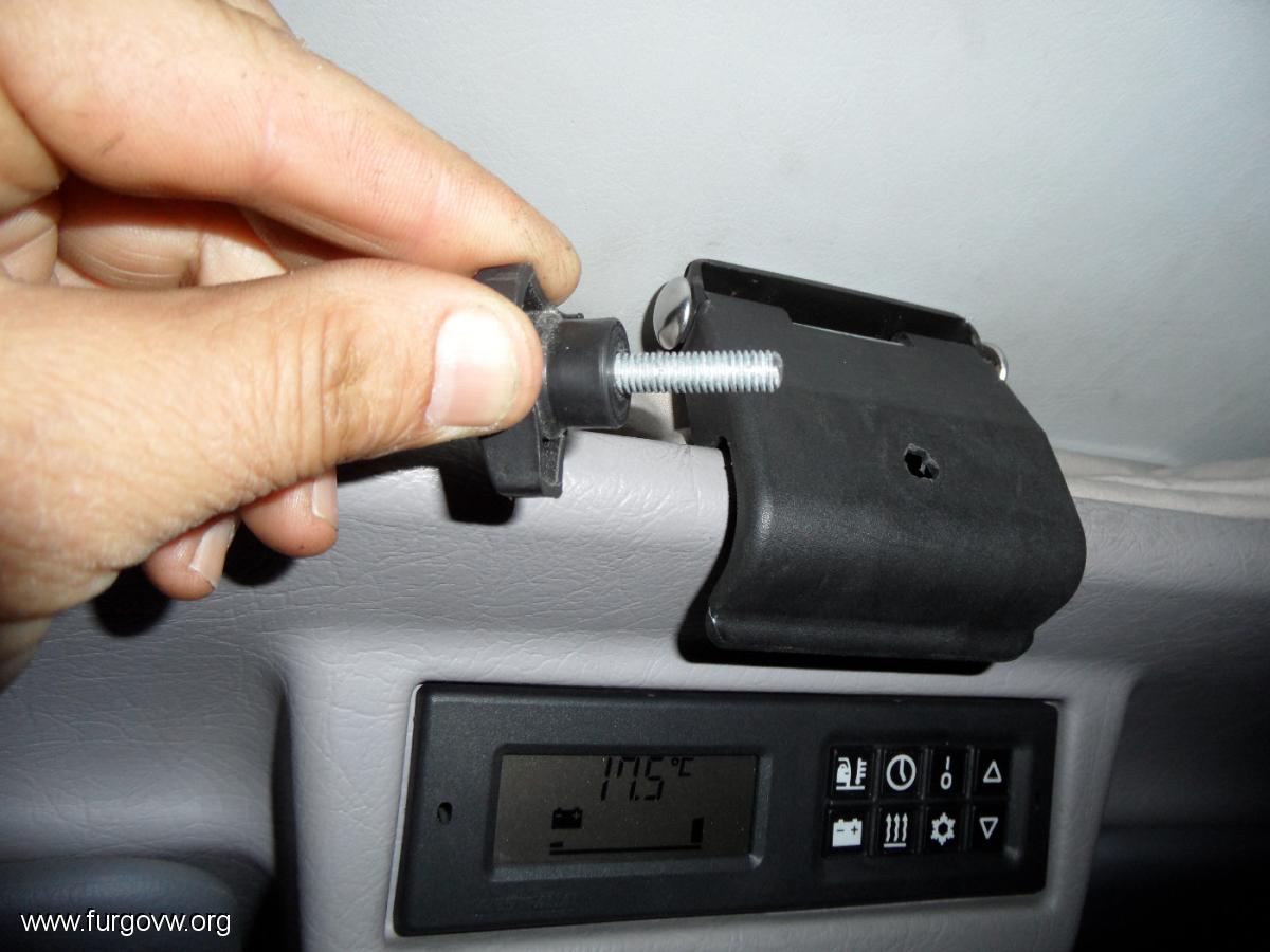

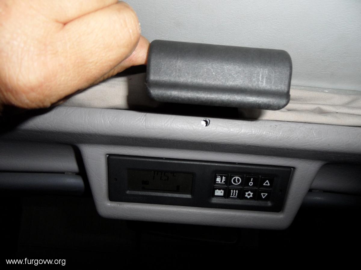

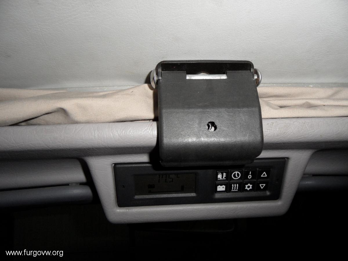

En mi Lindiña Marco Polo se me abría el cierre central del techo y me he currado este sencillo brico que espero os sirva.
Hice un agujerito co una broca del 5.
Pasé un macho de hacer roscas M6
Usando este tornillo M6 con empuñadura de plastico lo atornillo para sujetar el cierre
Y este es el resultado final.
zhas
Cita de: Rosaleiro en Junio 20, 2013, 22:29:02 pm
Pues tomo nota porque me parece un brico muy sencillo, barato y eficaz.  .fotografo

Cita de: santos1000cc en Junio 20, 2013, 16:31:34 pm
.ereselmejor .ereselmejor .ereselmejor .ereselmejor .ereselmejor .ereselmejor .ereselmejor .ereselmejor
Y la verdad mala noticia lo que veo....
Tengo la tarima del suelo justo en perpendicular a como van las fijaciones (cada balda a lo ancho), así que lo de agujerear las lamas del parquet chungooooooooo
