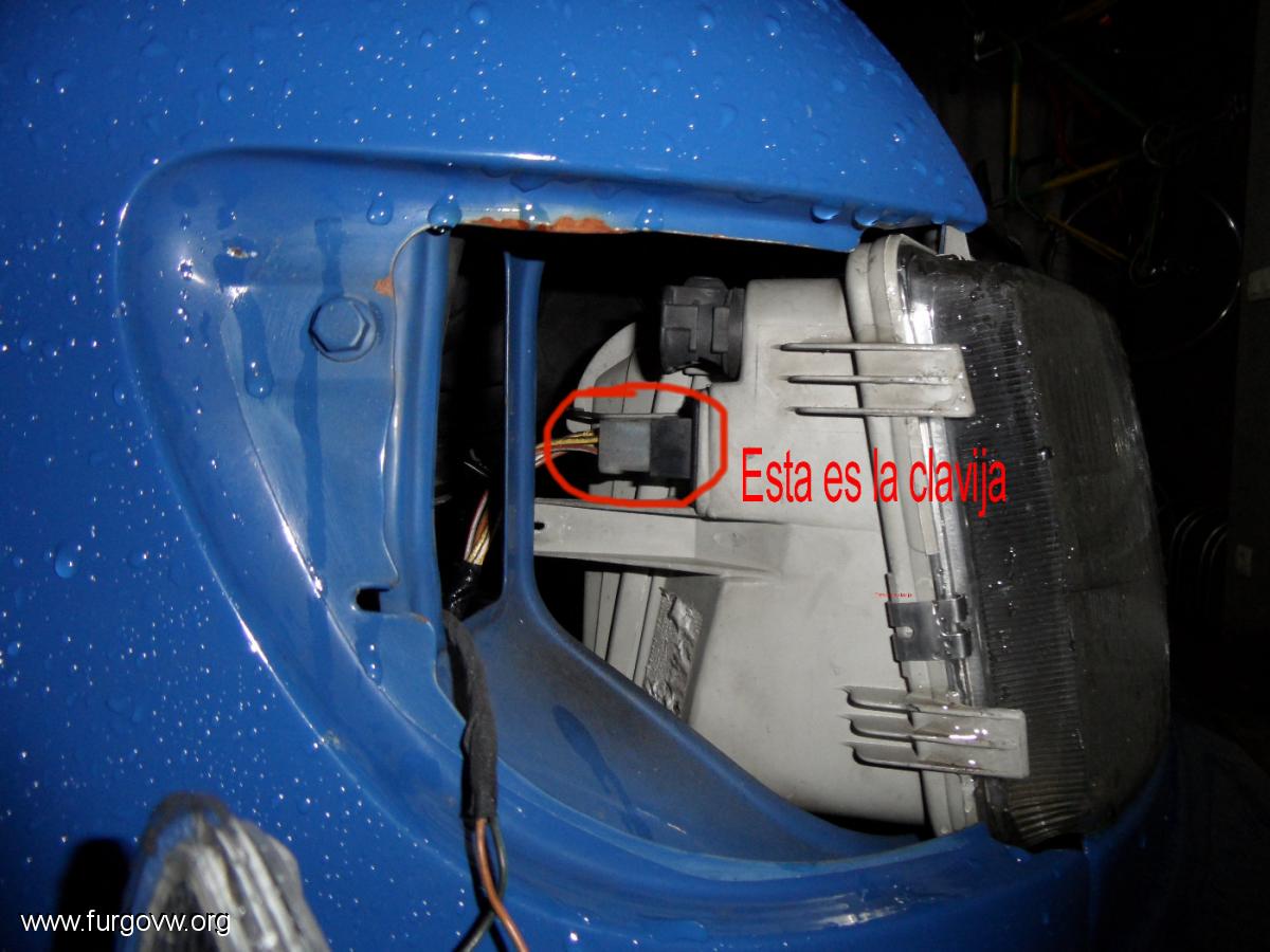

No me funciona la luz de carretera derecha de la parte delantera de la furgo, la lampara no es porque le puse una nueva.
Me imagino que sera un relé, sabeis que rele es y en donde se encuentra?

Revisa la clavija que va (si mal no recuerdo) en el hueco del intermitente pues dicha clavija coge óxido en los contactos y no deja pasar la tensión. Ésta es una de las posibles causas.

La clavija que conecta el cable al portalámparas?
A mi me pasa parecido, cuando hace mucha humedad y he lijado conectores y dije igual. Pero es la larga la que me falla.

No recuerdo bien ahora mismo pero no es la que conecta con la lampara sinó una que como dije se ve sacando el intermitente creo recordar pero si no dais con ello mañana lo veo.

Si puedes mandar una foto o similar de cual es exactamente, yo al menos, te lo agradecería.

Bueno, estaba un pelín despistado y efectivamente es la clavija que conecta con el cuerpo del faro y se oxida, que es por lo que falla y se soluciona lijando bien los terminales.
Ahora no recuerdo como se suben las fotos. Voy a intertarlo
