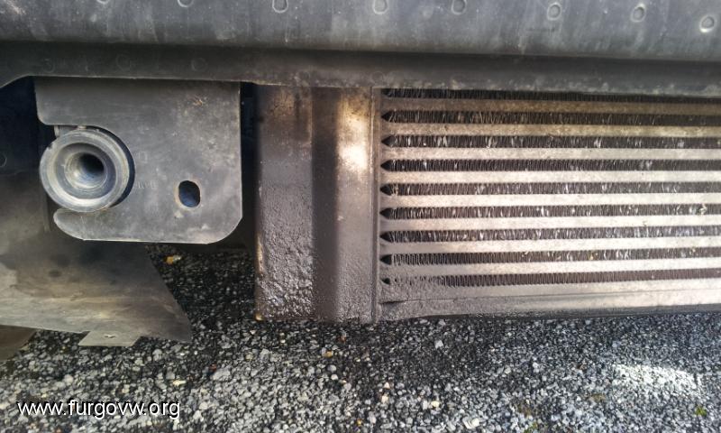

bikerman
Yo he descubierto una fuga de aceite que debe de venir del Turbo
http://www.furgovw.org/index.php?topic=253527.0
