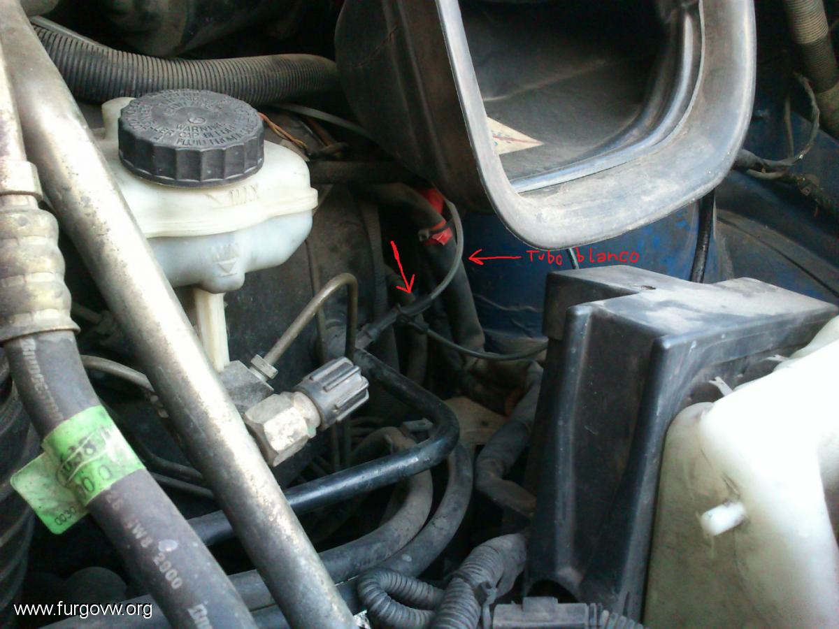

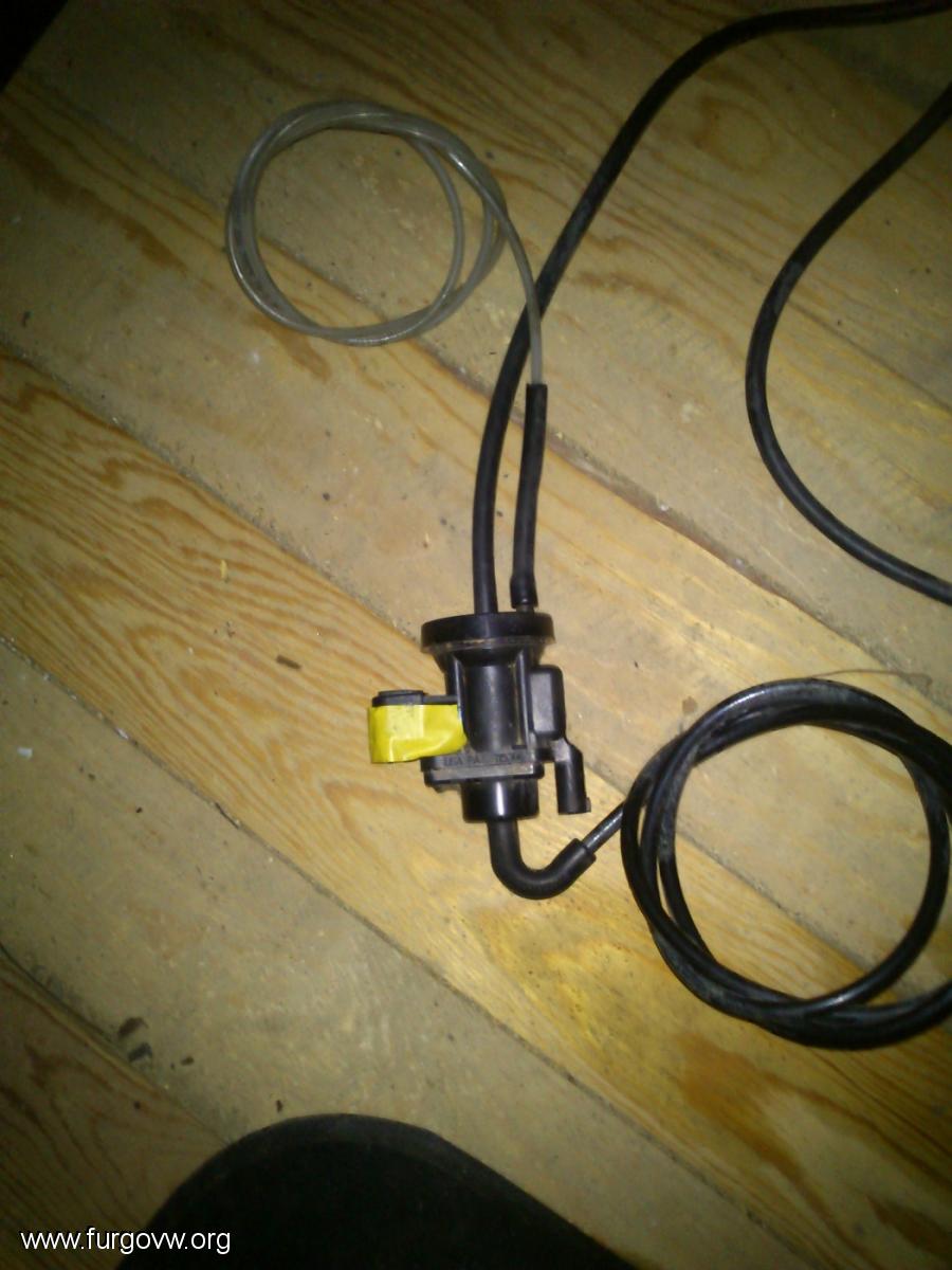

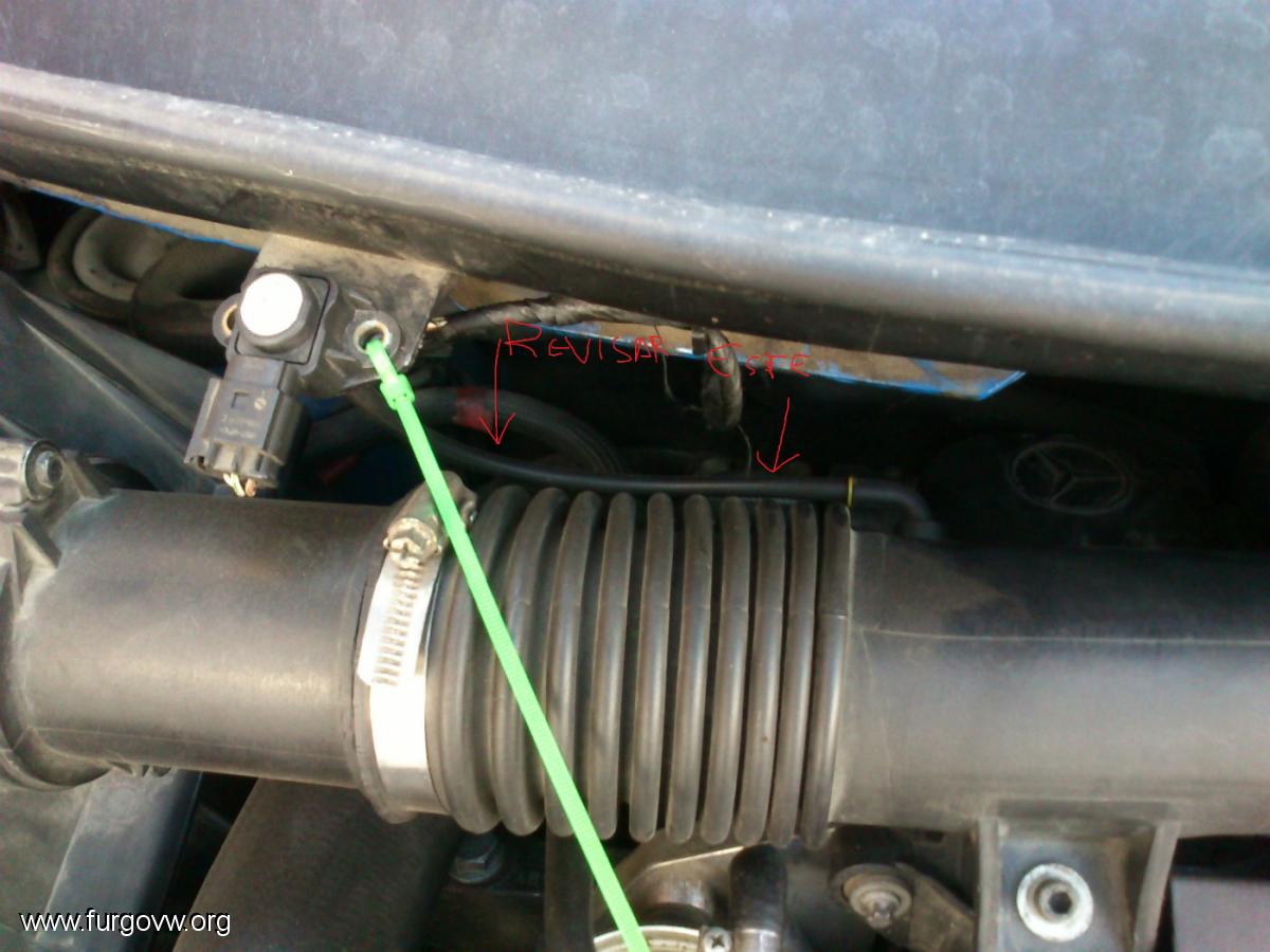

Me pongo a mirarlos por la mañana que ahora no veo ná! lo unico, sabes cuan peligroso puede ser circular con  eso asu para el motor? y alguna foto solo para indicar algun punto para poder seguir yo, ayusaria mucho. Mucjas gracias. Y tan rapido . Gracias
Sent from my GT-I9001 using Tapatalk 2
santos1000cc
mañana te hago alguna por la mañana y las subo, si es de esto no pasa nada, se pone en modo averia, y por eso no te deja pasar de 3000 rpm, lo unico es q no entra el turbo y no  anda nada, no pasa de 80 ni cuesta abajo
Buxo
Gracias tio! gracias! la verdad es que me dejas mucho mas tranki! porque a mi tampoco me entra el turbo, parece que la furgo no tenga ni 70cv... Y me estaba desesperando por si era algo que me pudiera joder el motor... manhana ya me pongo entonces!

A las buenas! Tengo una CDI 110 2003 y tuve el mismo problema del que habla Buxo, la explicación que me dieron fue que el ordenador detecta algún error y por seguridad no sobrepasa las 3000 revoluciones...el susto es grande pero el problema no tiene porque serlo...al mirar errores aparecian unos cuantos y como no sabiamos cual era resetearon y sali a la carretera, despues de unos cientos volvio a fallar y seguido fui a mirar errores, entonces apareció y erá un interruptor del acelerador....La cosa es que no hay problema por andar kilometros así, pero algún problema existe y el ordenador te lo dirá. Suerte.

ayer no pude hacerte las fotos me pongo ahora y las subo

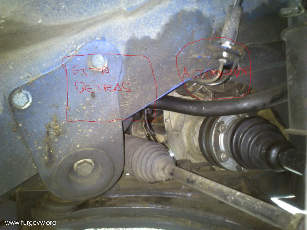

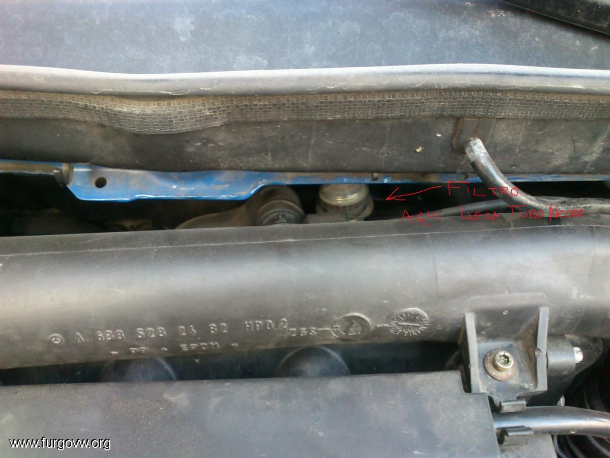

aqui estan las fotos, espero q te sirvan tendras q tirarte debajo de la furgo para ver esta pieza
va aqui detras rueda delantera derecha
y esto ya es por arriba
Buxo
Muchas gracias por las fotos! me voy a poner a ver si veo algo, pero de todad formas mañana ya estoy de vuelta asi que ya sera con mas calma! muchas gracias ;-)

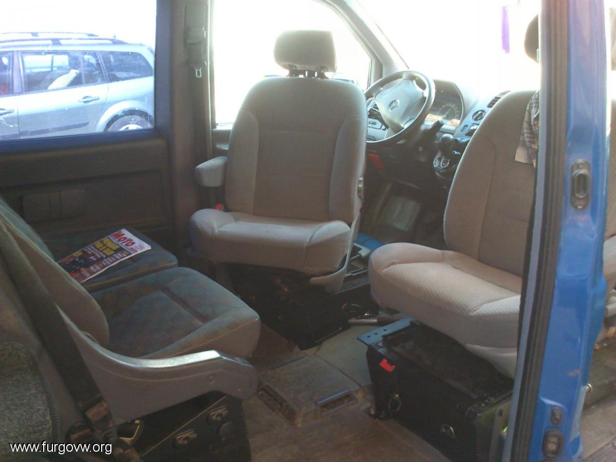

mis asientos nuevos ya tengo saloncito para las vacaciones

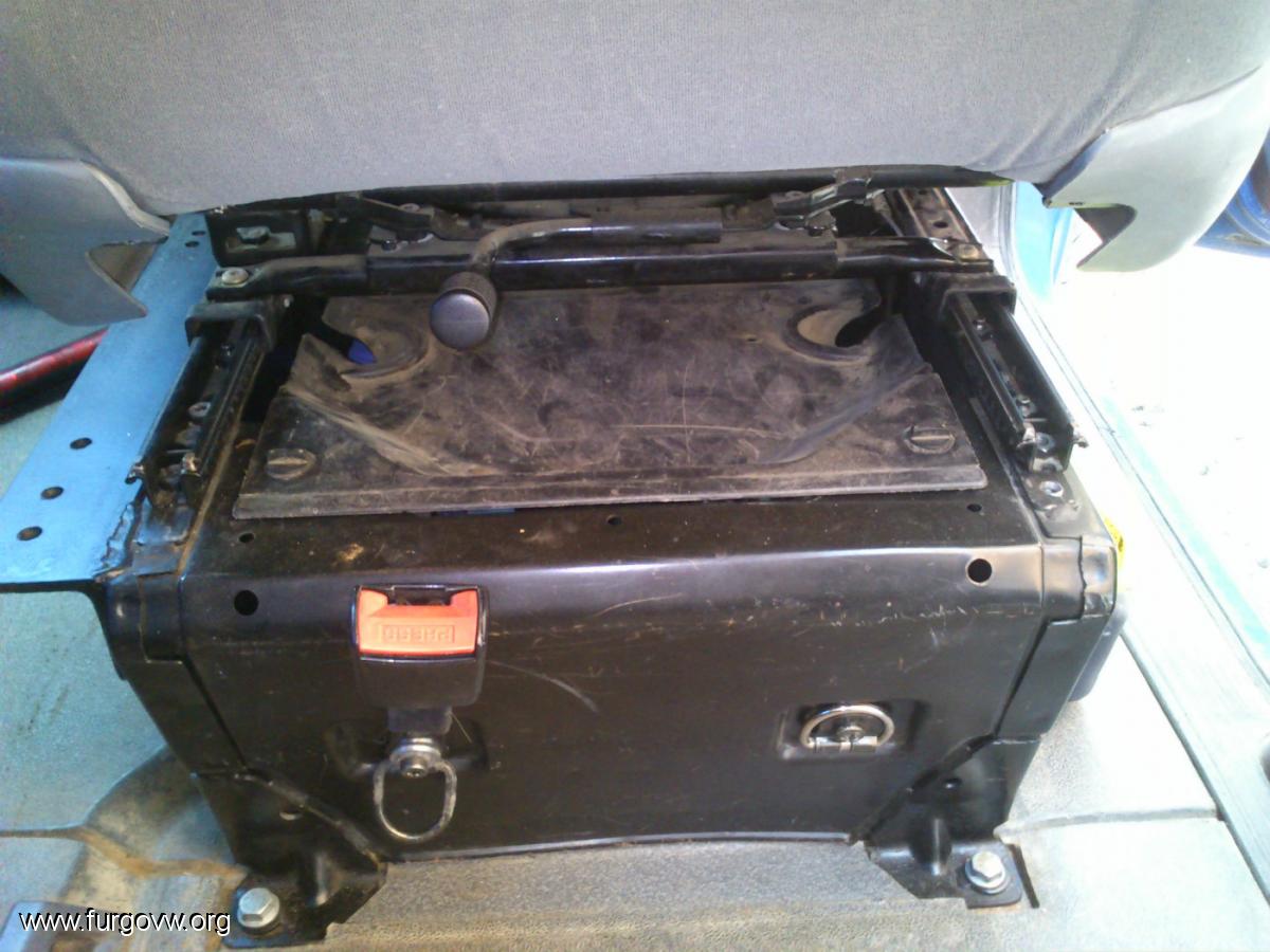

detalle del acople del cinturon para el arnes del perro
extintor
