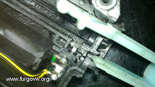

soy un genio jaja he arreglado el interruptor de uno de los cierres centralizados con un palo de una piruleta jaja
he arreglado TODAS las cerraduras por 0 EUROS. estoy con los videos explicativos, poco a poco.
Mañana le llamo al de la chapa para los kits del filtro de la suspension neumática, que tengo ganas de tenerlo listo.
una foto!! veis la pieza blanca con forma de champiñon? pues es el palo de una piruleta estirado para hacerle mas fino y luego achatado para hacerle la forma de champiñon.
