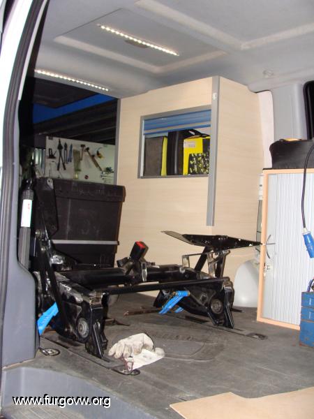

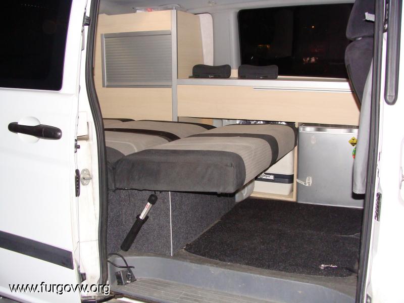

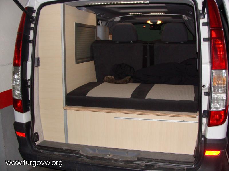

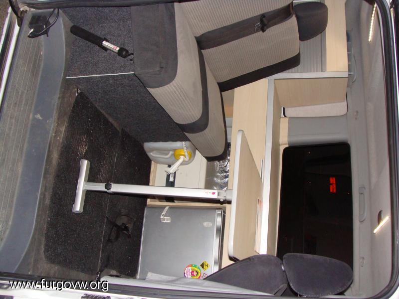

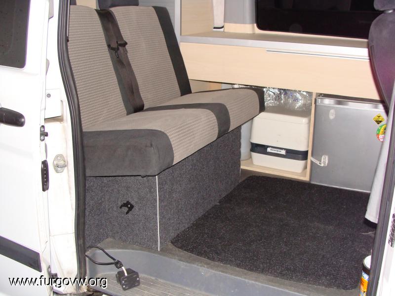

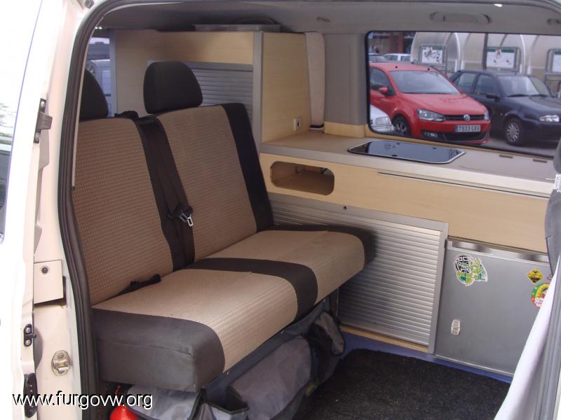

Asi va quedando mi vito.Toy contento ;D
100% Artesanal
Jortgecotelo
A quedado de puta madre,el asiento cama como los has echo,es que yo estoy dudando en mover mi asiento a la derecha para hacer un armario detras del conductor pero la cuestion es que mi cama esta pensada para ir apollada en los asientos reclinables
susofree
Gracias tio,pues el asiento es un engendro de las visagras de roulot,la base original del asiento y hecho como el asiento que venden para hacer de roulot.
Si quieres mover el asiento tienes que poner unas roscas remachadas para poden poner el anclaje de los asientos,la verdad que asi es muy comodo
