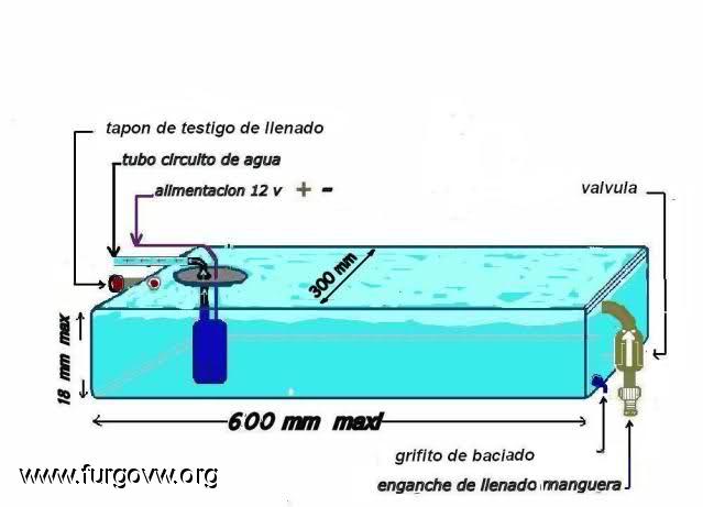

hola  estoy con el proycto de poner un deposito de agua potable debajo de la vito de unos 40L  aprosimadanente
bueno tengo la intencion de meterle debajo para no ocupar sitio tentro
ya un hueco perfecto en la parte del deposito detras del piloto
tengo la bomba, al grifo electrico la putada es que no encuentro un deposito de las medidas del hueco de vito donde lo kiero poner  de 60x30x18
estoy buscando por la web y ast ahora no encontre nada , aguien conoce una pagina web o alguna manere de conseguir un deposito de esas careristicas , tiene que ser de esas medidas por que no se podria poner en ese lugar, mire tambien garrafas por si ubiera medidas aprosimadas pero asta ahora nada que no exeda las medidas 60x30x18 de grueso
bueno abra que seguir trabajando en el tema
                                           alguna idea que tengais siempre biene bien mas celebros que piensan siempre es mejor que uno solo, y ay os dejo una foto del lugar exacto de donde lo quiero poner si me es posible
                                            salu2

Uffff, depósito de 180mm en alguna medida no lo hay apenas! Los que lo llevamos en ese hueco tenemos el específico, a precio de oro y sobresale demasiado en altura...
Con esas medidas nos saldrían unos 35 litros teóricos, quitando plástico y tal se nos quedaría en menos de 33 litros en la práctica...
Depende de qué Vito tengas, el hueco que hay debajo de los dos asientos delanteros es más grande, igual te cuadra alguno ahí...

YO monté el especifico para la 638 w , en Roulot unos 150 leureles, pero va genial , son 55 litros.... tambien cabe la posibilidad de poner alguna garrafa y darle forma con un soplador de aire caliente...

y que medidas tiene?
voy a intentae acerlo si perforar la vito
PANDE
Marzo 21, 2011, 23:49:44 pm #4615 Ultima modificación: Marzo 21, 2011, 23:59:50 pm por PANDE
Las medidas son 120 de largo ,28  de ancho y 18 de fondo, y trae dos tapones de unos 15cm de diametro para limpieza o manipular la bomba y un tapón rosca de 1/2 para  poner un grifo, el resto se lo haces tú... si la perforé, pero en un sitio discreto y de facil acceso, ya que no me gusta dar el cante de que es una camper(por cuando dormimos en el centro de una ciudad) así tambien puedo llenar en algunas gasolineras sin llamar la atención, ya que se han puesto un poco estrictos con lo del llenado de Autocaravanas,miro la presión  de los neumaticos y de paso lleno  ;D
