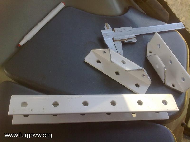

yo ya lo siento antonio pero no llevo toldo y lo ke te pasa ati con la altura me pasaba ami con la mia pues he decidido ponerle un cofre de techo para tener + sitio abajo y las barras de techo no me cuadraban ni en altura ni en estetica ni en precio..me he puesto manos ala obra y por 50€ me las he fabricao a medida,haber si os gustan
aprovechando esta  "U" ke tenia en casa he cortao los soportes
luego las barras las pille en norauto por 50€ y las he recortao a medida.la pletina va dentro de la barra para atornillarla alos soportes de la foto anterior y ya esta

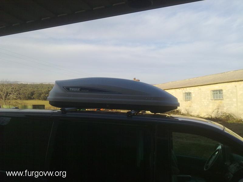

el cofre colocao y super pegadito ala furgo

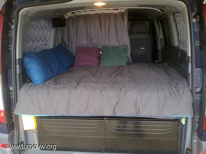

luego la historia es ke si kiero entrar en un parkin o me da mal royo al aparcarla la zona pues se desmonta en menos de 1minuto de relog y sin herramientas(tiene unas fijacioes amodo de garras ke las sueltas con la mano) y lo meto ala cama de atras ke lo he comprao a medida de esta para ke cabiera(1.78cm)
y esto es todo..deciros ke las barras kedan a un dedo de altura y esteticamente muy chulas..la verdad ke es un brico muy sencillo y ke ahora boy a aprobecharlo para ponerle los skis..
un saludo

y rafi estas hecho un brikoman han kedado de pm si señor ole ahi
