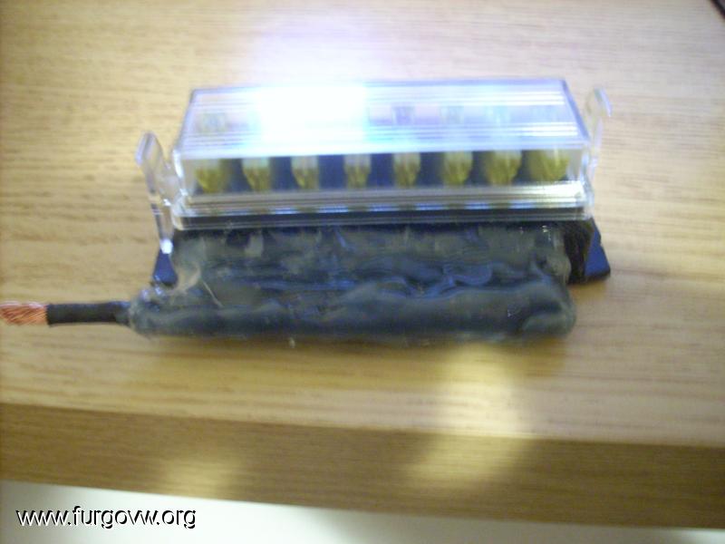

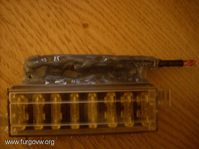

No es plastico es como pegamento o cola solida, tiene una forma cilindrica y alargadade unos 10 mm de grosor, que hay que meter dentro de una pistola de calor para que funda y asi se aplica.
Una vez que se  vuelve a enfriar, queda otra vez solido.
[/quote]
hola batu esta es la pistola que me comentabas?
batu
MANILLA, exacto, esa es. Con eso lo puedes dejar bien aislado.

gracias batu ya lo e aislado le e puesto cinta americana y luego le dado con el pegamento ese a quedao de puta madre muchas gracias

MANILLA,  gracias, para eso estamos, para ayudarnos entre todos, que pa jodernos ya estan los politicos. No queda de lujo, pero la funcion es la de aislar las conexiones y no hacer cortocircuito y eso lo cumple a la perfeccion.

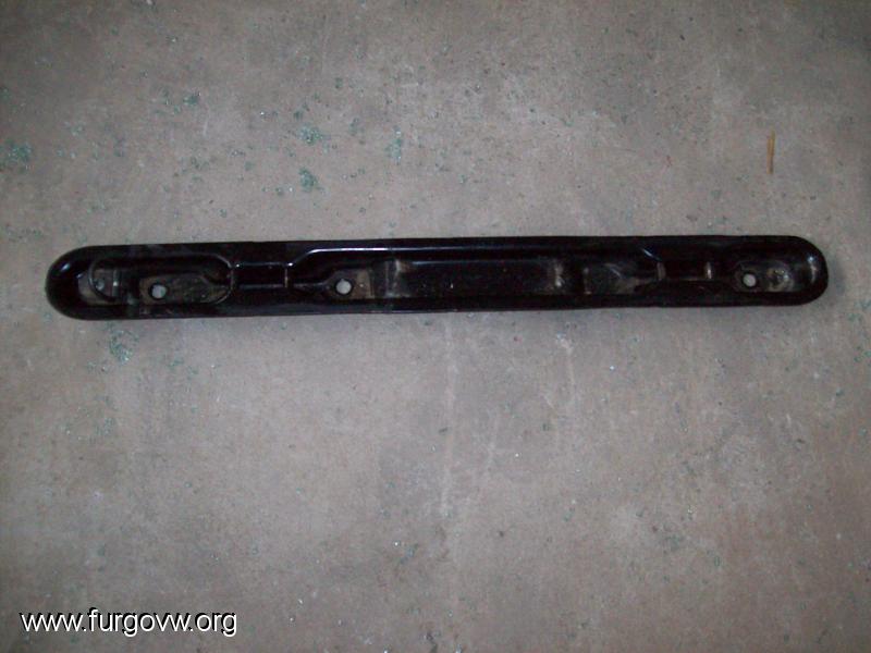

XRJON, si los enganches son estos.
Al asiento doble si se le puede dar la vuelta, pero el individual no lo podras poner.

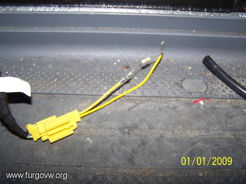

Despues de que varios furgoneteros me han preguntado por el tema de como puentee el asiento del copiloto, al pasarlo de doble a individual, os pongo un par de fotos de como lo hice, hay que ponerle una resistencia de 3,3 ohmios.
Esta resistencia es para que no salte el chivato del SRS en el cuadro de instrumentos.
MUY IMPORTANTE: hacer las conexiones con el contacto y la llave quitada, si no habra que pasar por el taller para que anulen el chivato del SRS. Con el consiguiente gasto que pueda suponer.
Y segun he leido por el foro, mientras esta saltado el SRS, los airbargs no funcionan, ademas de que debe de perder algo de potencia la furgo, reitero que es segun he leido por el foro.

Yo no lo he soldado como se ve en tus fotos, sino que simplemente he doblado las patillas de la resistencia, y la he "enchufado" al conector amarillo; para que no se salga, le he dado un par de vueltas con cinta americana.
A mí me saltó el SRS, y no sé si será por ello que la furgo me ha perdido potencia, pero... como gasta menos, pues así se queda. Llevo meses circulando así, a pesar de que me corrigieron el SRS en un taller, pero me sobra potencia para circular, ¡y tan contento!  :)
Al soldarlas te aseguras que no se sueltan por vibraciones o tirones no deseados.
