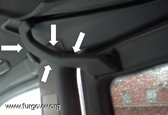

Alguien sabe como se quita esta pieza
es la que esta en la puerta corredera..., es que me he dado cuenta que por ahi me entra un poco de agua. ¿alguien le ha pasado esto??, agradeceria fotos!!, un saludo a todos!!

Cita de: fernando_sevilla en Febrero 16, 2010, 10:00:14 am
.ladrillos
Hola fernando, ami lo ke me pasa es ke si le doy con algo se cae. es una pieza de plástico ke va a presión y cubre el brazo de la puerta.

y de todas formas ke te entre agua por ahí.... ??? de entrar sería por la junta de la puerta, la goma y cuando estuviera abierta o mal cerrada, si no............. ???
.ladrillos
Esa pieza va con un o dos redondos de plástico que se meten detro de la "pata" de metal que sujeta la puerta corredera, ayudados con varios resaltes en la pieza. Si mal no recuerdo, metiendo los dedos se palpan esos redondos de plástico y empujando éstos y la pared exterior de la pieza, conseguías que saliese...
Lo que no entiendo es cómo te entra agua por ahí, si está dentro de la furgo!
