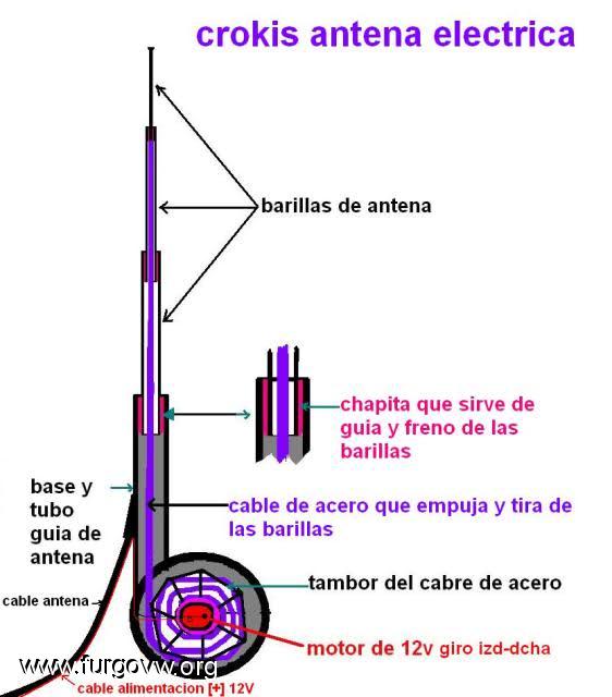

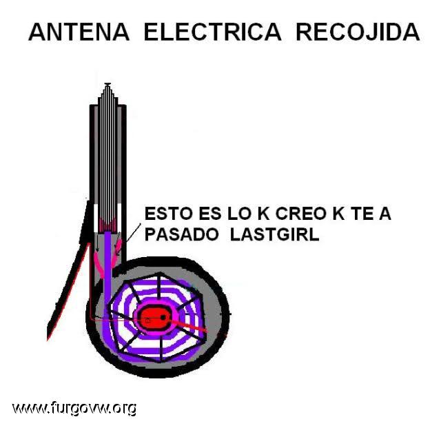

es posible k se hayan desprendido las dos chapitas del primer tramo
mira así es como las debes tener en tu antena
sueltas, desprendidas, caídas, y bloquean el cable de acero que la levanta
cuando tendrian que estar asi!!!
en el caso que fuera esa la averia, tendras que desmontarla
                                                    suerte!!!

 .ereselmejor  Gracias Viteros.... a mediodia bajaré a ver la que he preparado.
Por el dibujo que me habeis mandado puedo decir que la antena la saqué enterita y verdadera... no sólo un tramo... no no... la arranqué de raíz!!!!!
Lo que tengo claro es que no voy a desmontar nada... porque si lo hago, voy a tener mas de un problema.... jejejejeje

Cita de: fernando_sevilla en Diciembre 03, 2009, 08:55:40 am
SASKUATCH ese dibujo lo hiciste tu??  .confuso2
hola vvc
si Fernando lo ice yo, ayer de noche para explicar un poco a los viteros ,el sistema de una de esas.
y ya me toco arreglar alguna que otra
y las odio!!!

lo crokis k puse, en el club son todos echos por mi,
agunos de mi, archivo personal, y otros ,echos para el club
el de la antena electrica , lo ice hayer para el club
y espero k le pueda ayudar a alguien,
para que los del club, k no sabian como era la mecanica de esas antenas

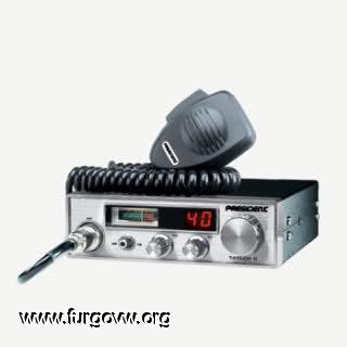

Y K EMISORA ES???    una president taylor 4 watt de salida y de 40 canales en AM, y 40 un FM
COMO ESTA QUIZAS!!
buenisima emisora, la mas utilizada en el mudo
sabias que es la emisora que llevaban la policia americana en los años 60  70 en los coches patrulla !!!!
y esta es el ultimo modelo que  fabrico president, la TAYLOR III
