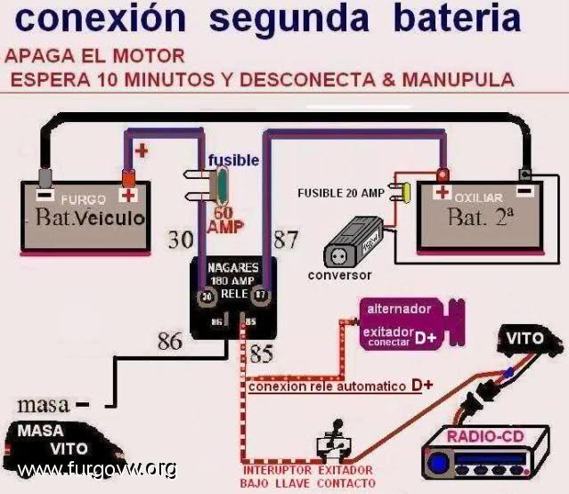

Buenas viteros en la instalacion de la bateria auxiliar los pasos a seguir son bateria principal--rele separador--fusible--bateria auxiliar--me equivoco? es que la tengo montada con un corta baterias y lo queria cambiar y en bricos pone que el rele automatico  tiene que salir del alternador muchas gracias

Cita de: manilla en Noviembre 29, 2009, 20:10:29 pm
HOLA VVC
asi es!! manilla,  te dejo un crockis       haaa!! el fusible antes del rele, asi lo proteje tambien!!
aver si esto te puede ayudar un pokiñin manilla

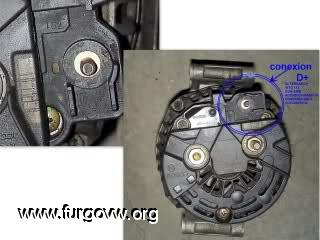

                                                              lo tuyo es la conexion " D+ "
asi que nanos a la obrar....!!!!!!! Ahh!!! Y OTRA COSA TU TIENES AIRE ACONDICIONADO  ?QUE MOTOR TIENES ??? no ta en la lista.......suert con eso!!!!!
                                   SAKUDOS-ºYº-ACELERONES

Cita de: SASKUATCH en Noviembre 30, 2009, 15:48:57 pm
HOLA VVC
ASI es HOLA VVC
muchas gracias saskuatch claro es que yo tengo la instalacion en paralelo con un cortacorrientes la furgo es la 110cdi con aire acondicionado lo dicho mucha gracias por el croquis
