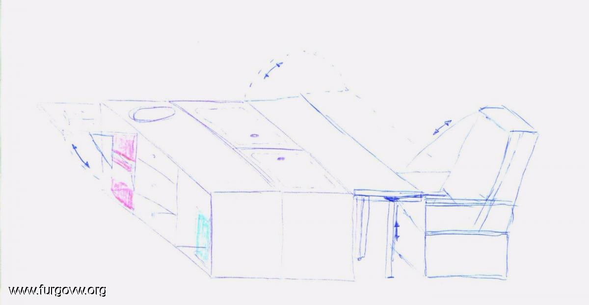

Estos son los muebles que tengo diseñados para la furgo:
Este es el boceto inicial

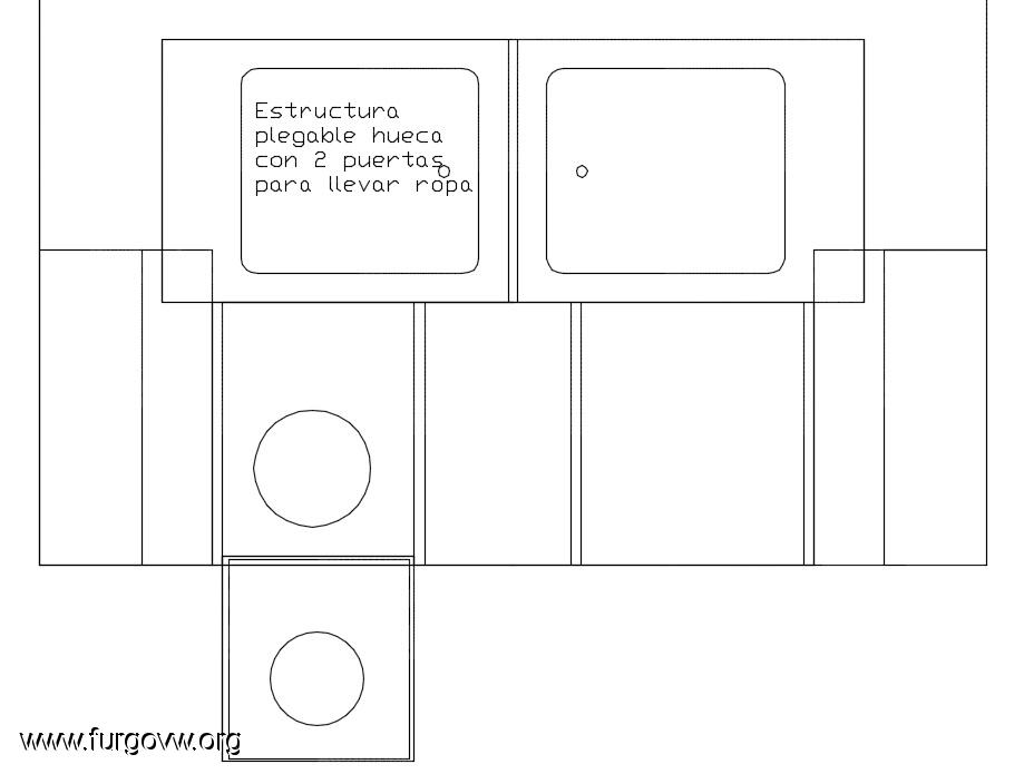

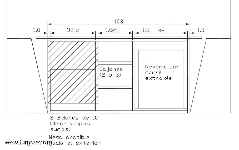

Y pasado a plano con medidas:
El primer módulo será para llevar en el día a día. El segundo, el de los dos arcones, es sustituible por 2 asientos, y así poder llevar los 6 asientos. Con esos 6 asientos, también se puede montar la cama, con las tablas que tengo actualmente, por lo que me vale para largos viajes, como para un fin de semana. Los muebles los sujetaré con cinchas a la furgoneta.
¿Alguna idea/sugerencia?
Cuando esté acabado os puedo pasar las medidas o el archivo autocad al que quiera.
