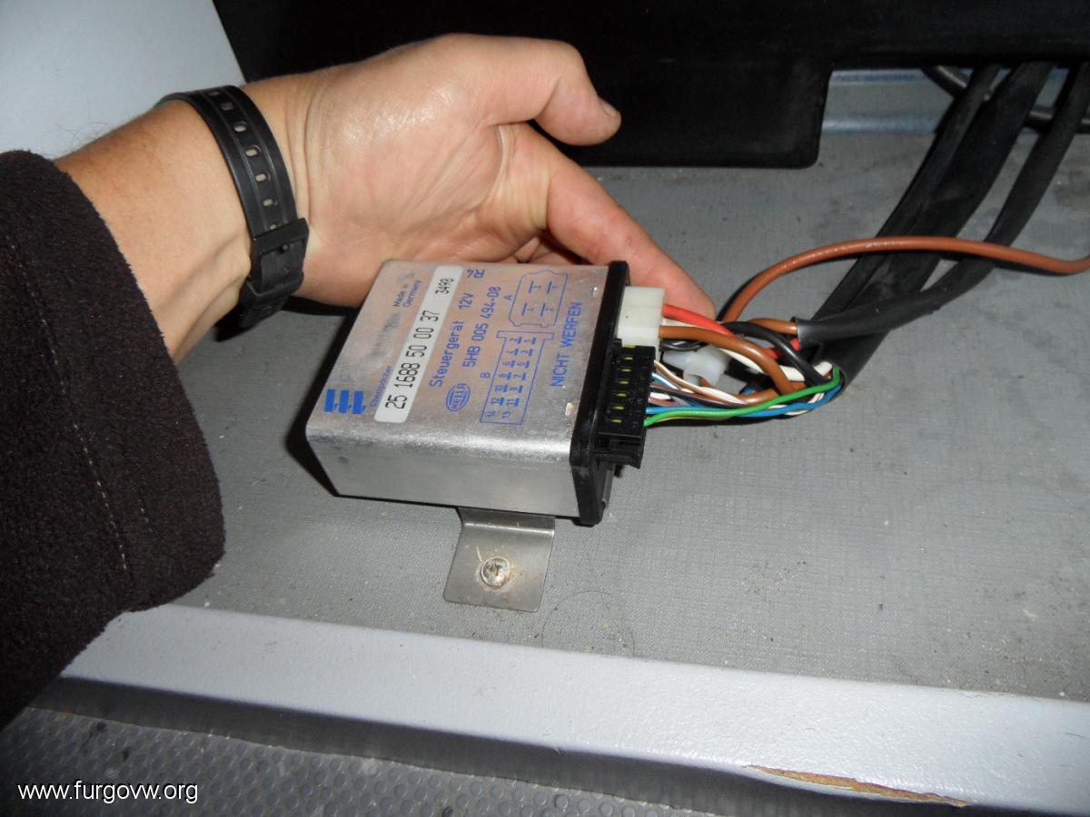

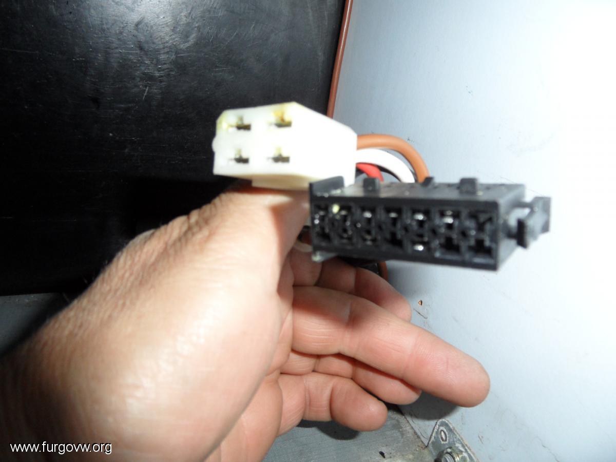

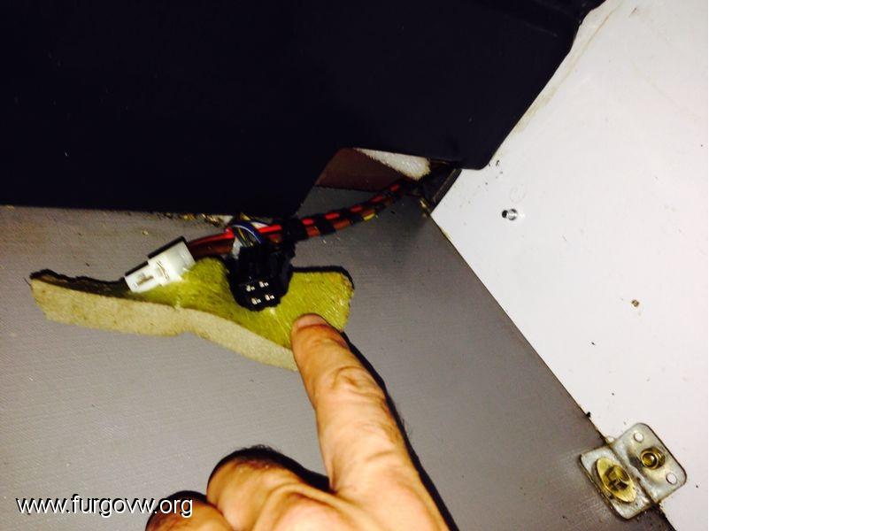

Necesito una ayudilla con el tema eléctrico. Me he encontrado los cables de la imagen en la parte de abajo de la cocina(Vito Marco polo 638). El antiguo dueño no sabe de que son, tiene instaladas 2 baterías auxiliares y creo que estos cables se los dejaría el que le hizo la instalación. Que opináis?
Chuchi the Machine
Yo también les tengo, están en el mueble debajo del fregadero, ¿no?
Pero como a ti te pasa, tampoco tengo ni idea de para que es, pero me ha funcionado todo correctamente... a ver si alguien nos ilumina.

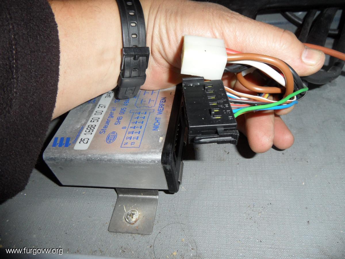

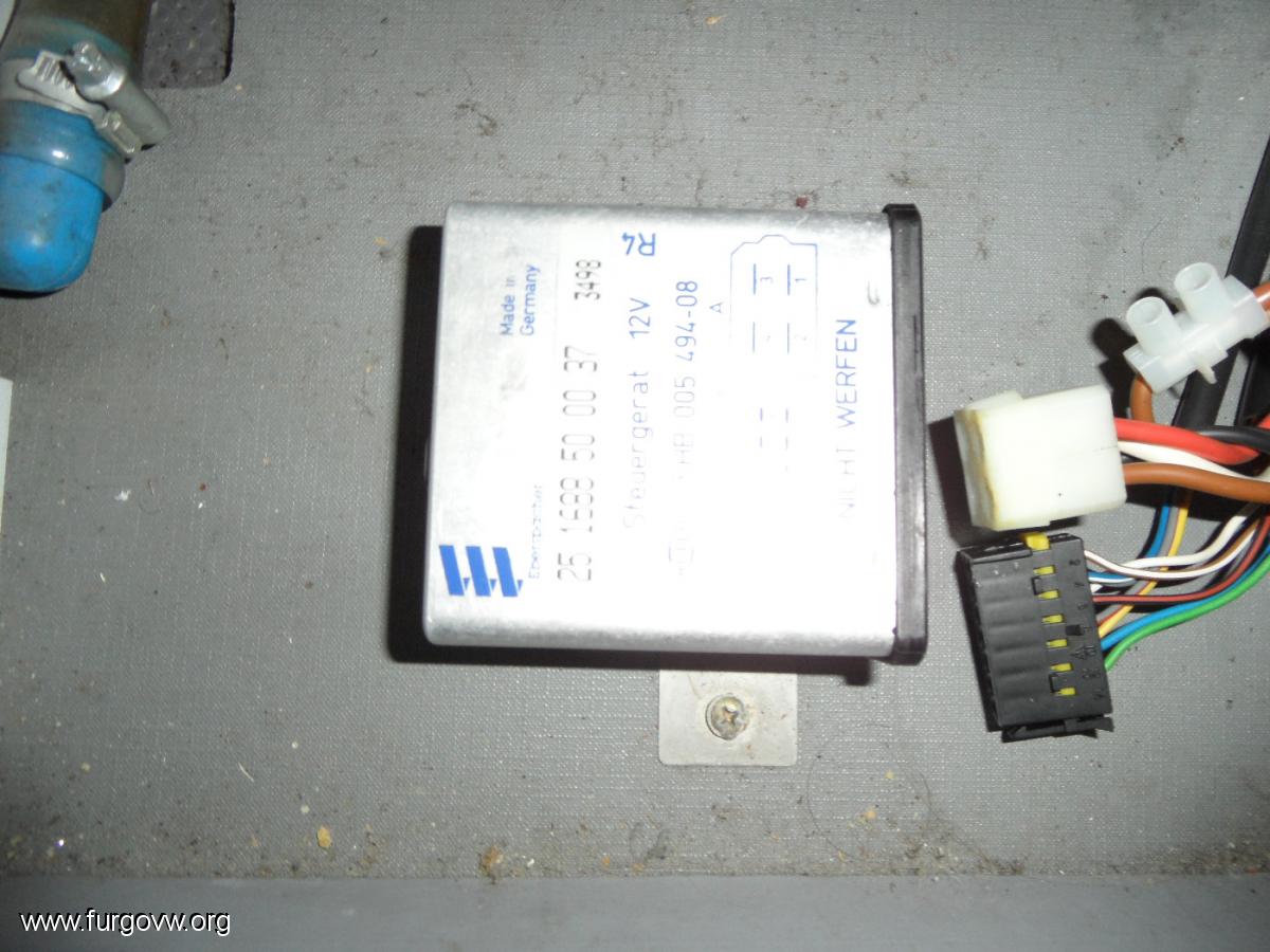

Esto es lo que yo tengo debajo del fregadero de la Marco Polo del 99 que por cierto alguien sabe lo que es , pues nos informe.

algo tiene que ver con la calefacción, una centralita u algo ... pero desconozco concretamente su funcion.

yo no tengo calefa, ¿tal vez sea una preinstalación?, ¿para qué concretamente?

Según el traductor de San Google, la palabra que aparece en dicho aparatito "Steuergerät" significa ECU (engine control unit), o sea que debe de ser una centralita, dejo un enlace que habla sobre las ECU´s en los coches:

rezando al mismo santo que tu y poniendo el numero de serie ..... http://www.furgovw.org/index.php?topic=256420.0

La de dudas que nos saca San Google, vamos, una centralita que controla la calefacción estática.
La duda que me surge es ¿qué tipo de preinstalación tengo en mi furgo de calefacción estática? ¿qué me faltaría por instalar y cuanto cuesta? ???
