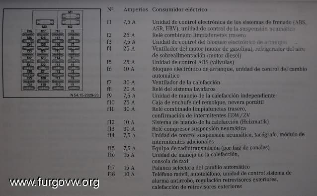

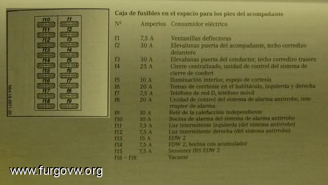

baretta, según el manual hay estos
Caja de fusibles en el espacio para los pies del acompañante:
f9 10A relé de calefacción independiente
En el espacio de debajo del asiento del conductor:
f9 7,5A unidad de manejo de la calefacción independiente
f12 10A sistema de mando de la calefaccion (heizmatik) creo que este es la calefaccion normal, pero no estoy seguro
Espero que te ayude!

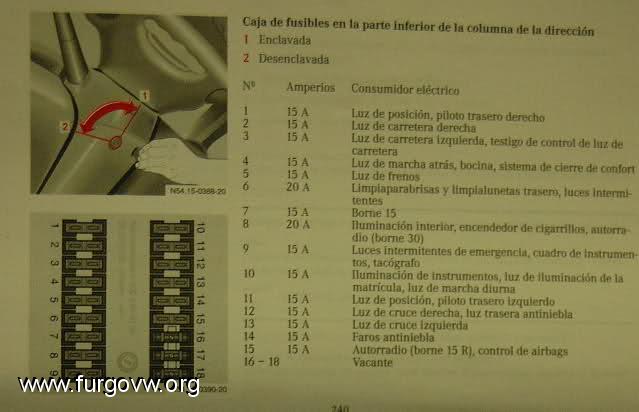

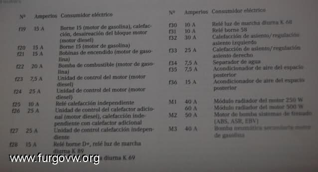

el manual de los susibles de la vito1 ;D
SASKUATCH
para los que no lo tenga .baba ,   para los que lo tengais en aleman  .loco2

saskuatch muy bien lo de la fotocopia pero que muy bien
gracias
un saludo
SASKUATCH
  de nada pero son fotos!!! no tengo fotocopiadora jiji!!
