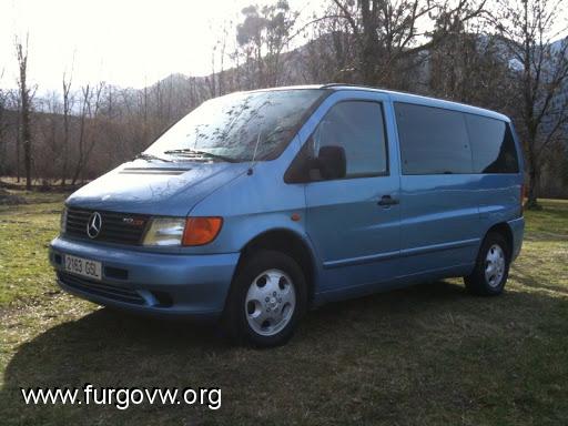

Hola de nuevo, voy a presentar a mi furgo, que aún no lo he echo, una fotillo para que conozcais a The BlueVan ;)
Un saludo!!  :)
