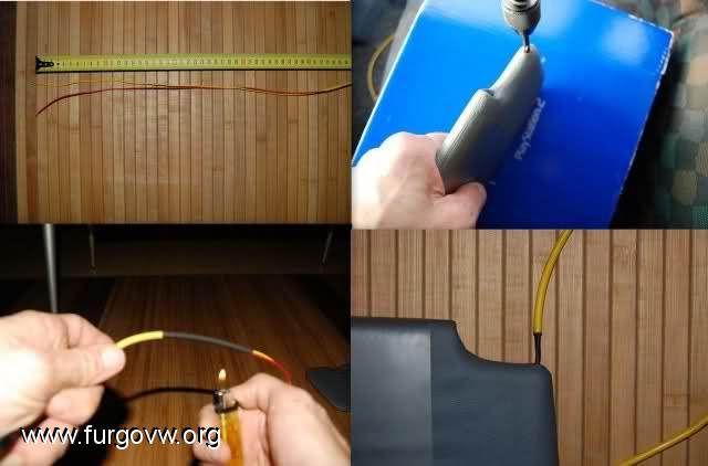

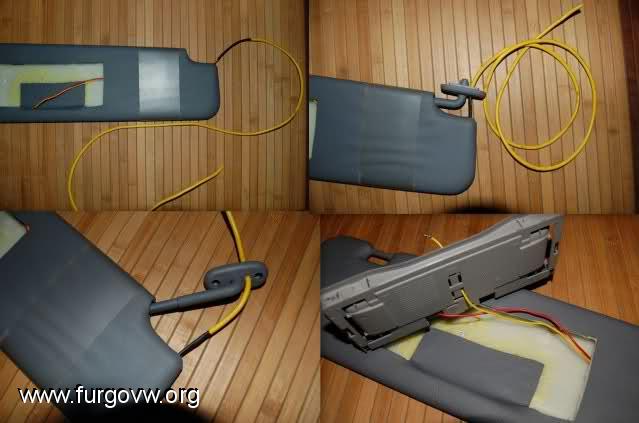

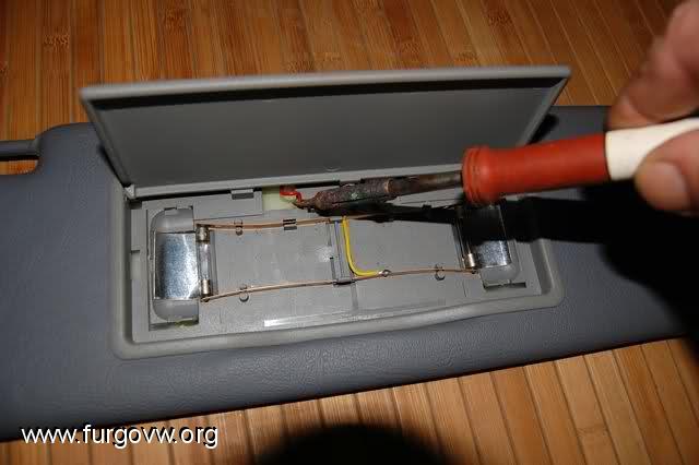

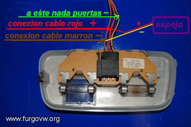

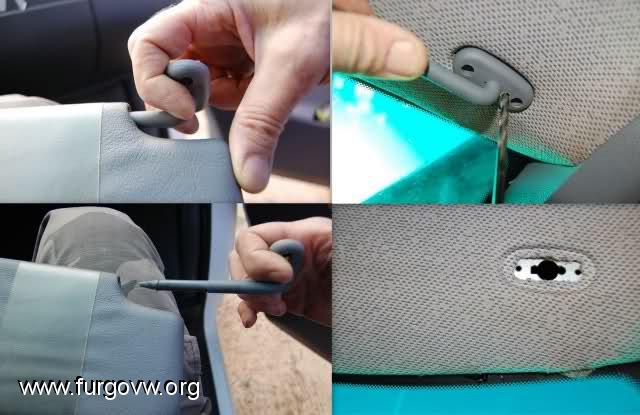

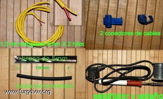

HA! el tema cableado de la alimentacion de las luzes del espejo, que algunos de vosotros me preguntabais ( esta solucionado!! .baba ) unas fotos det tema .fotografo
                       .palmas  ESTA ES LA IDEA!!!!! :D
   SALUDOS-ºYº-ACELERONES

Muy bueno lo del cable, pero a donde ira enganchado para que le de corriente??? .confuso2
javito100
la luz va conectada a la luz central del techo de la cabina

Ahhhh, ok  ;D, pero lo que va a tener k hace es unas cuantas fotos para ver como se hace el empalme. Pero para que tenga luz el espejo debera estar en una determinada posicion la luz de la cabina no?, o va a su royo?, jjee
javito100
el espejo lleba interuptor cunado lo abres enciende y al cerrar se apaga
se empalma directamente y fuera

ESTA ES LA MANERA DE CONECTAR LOS CABLES DEL ESPEJO!!
cuando los conecte yo
os pondre unas fotos
