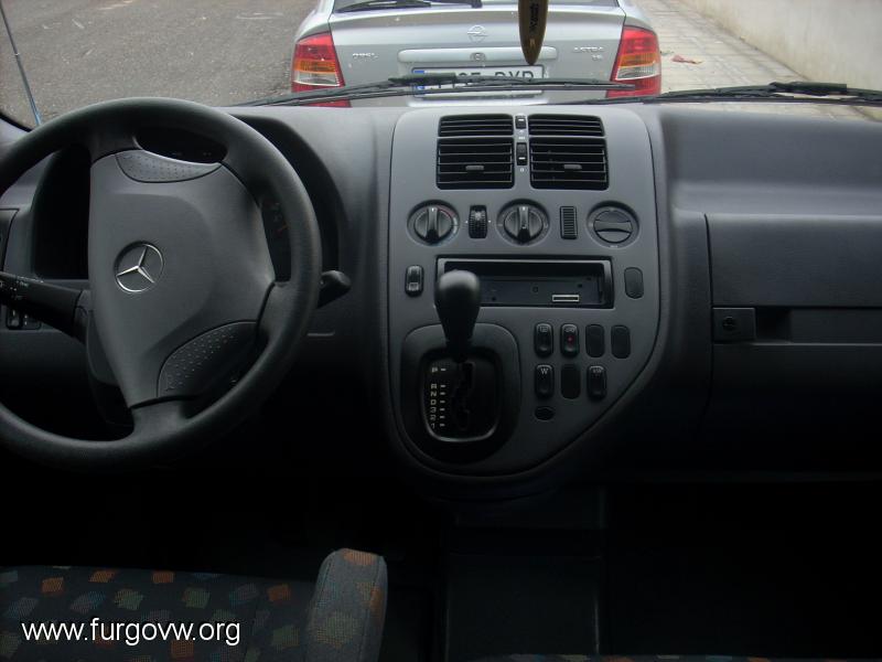

Hola Manilla,
Viendo tu foto... el mando en forma circular de la derecha del todo tiene 3 modos de pulsación, la mitad superior si la pulsas es el aire acondicionado, la mitad inferior (rest) te insufla el calor residual del motor durante unos minutos aun estando apagado el motor, y del que estamos hablando en cuestión es el de la parte central (tiene unas barritas en forma de ondas con un + en lo alto).

manilla
Cita de: Chuchi the Machine en Diciembre 17, 2009, 12:04:13 pm
Ya que lo había hecho lo pongo... pues eso, la explicación está dada.
vale vale es que no sabia a que tecla te referias por que con lo sencillo que son las calefaciones de cualquier coche las vito cuando la compre estuve mirando las instrucciones y no me enteraba de nada y sigo aprendiendo claro
mdv
No habia probado el calentador del circuito de refrigeracion hasta hoy!! gracias que ignorante he estado!!
calefa en 2 o 3min y ha ido cogiendo temperatura!!
una cosa que dudo en la manecilla del aire, al pursar el mando se enciende una luz verde... que es lo que indica?
porque en la botonera del precalentador esta tambien la de el resisual y el aire acondicionado...
gracias!
fer.erredos
si te refieres a la rueda central , la que selecciona por donde quieres que salga el aire, pues cuando la pulsas y se enciende una lucecita es por que cierras automaticamente la entrada de aire del exterior y lo unico que haces es recircular el aire del interior del abitaculo, de este modo lo que consigues es que se caliente mucho antes el aire o que se enfrie antes depende si se utiliza para aire acondicionado o calefaccion.
resumiendo, que no entra aire del exterior y solo acondicionas el aire del interior pero mas rapido.
esto no es muy aconsejable ya que lo que consigues es que se cargue mucho el aire del abitaculo al no recircular este, pues no se renueva nunca y llega a ser muy pesado respirar en el interior.
Chuchi the Machine
Y además por esta razón impide que se refrigere el motor, ya que no entra aire de la calle, por esa razón, cuando pasa un tiempo se desconecta solo, no lo he comprobado ya que apenas lo uso, pero lo leí en el manual de instrucciones.
