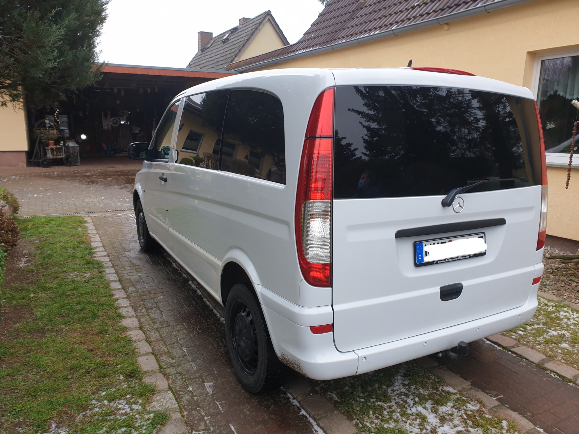

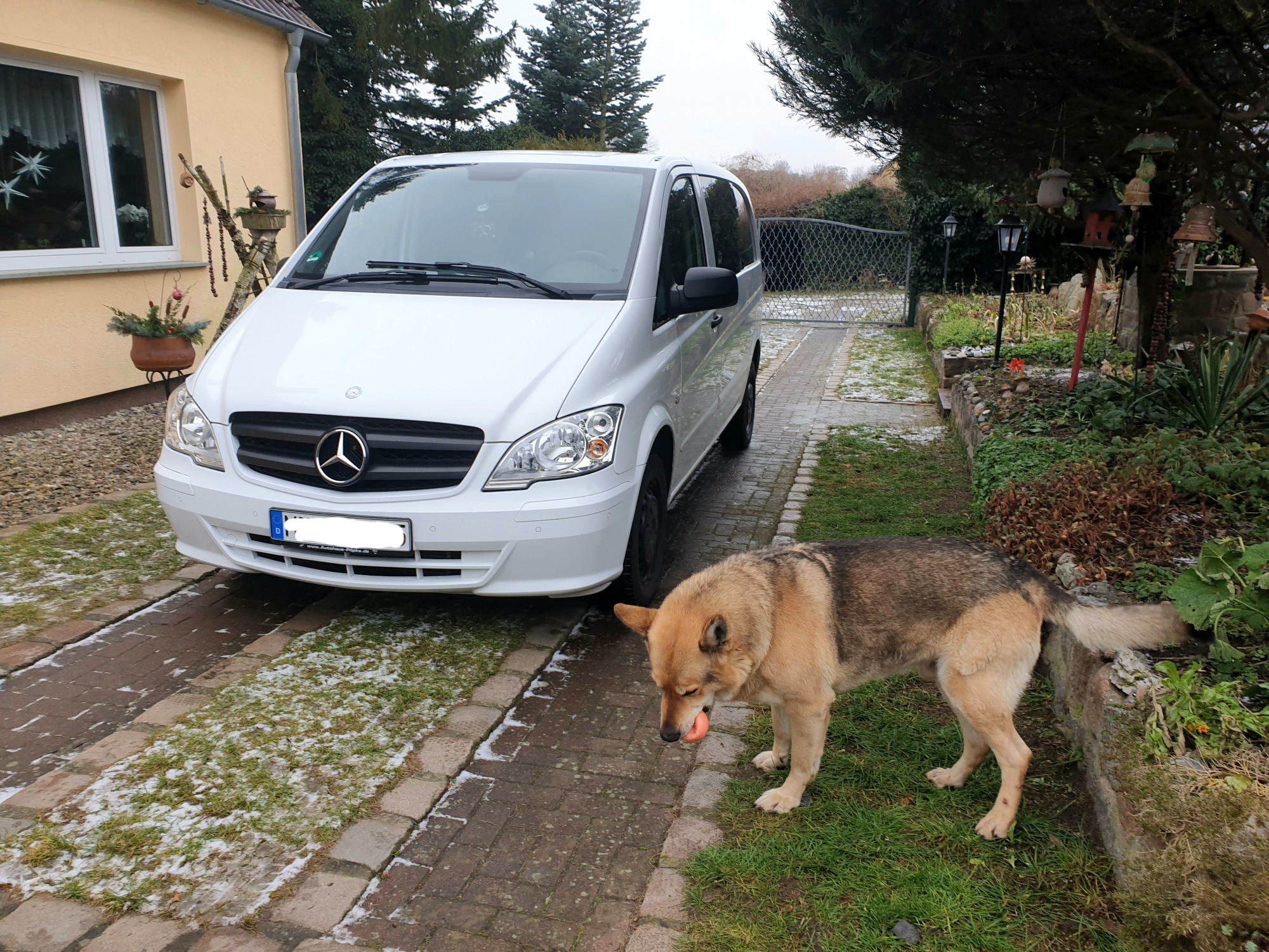

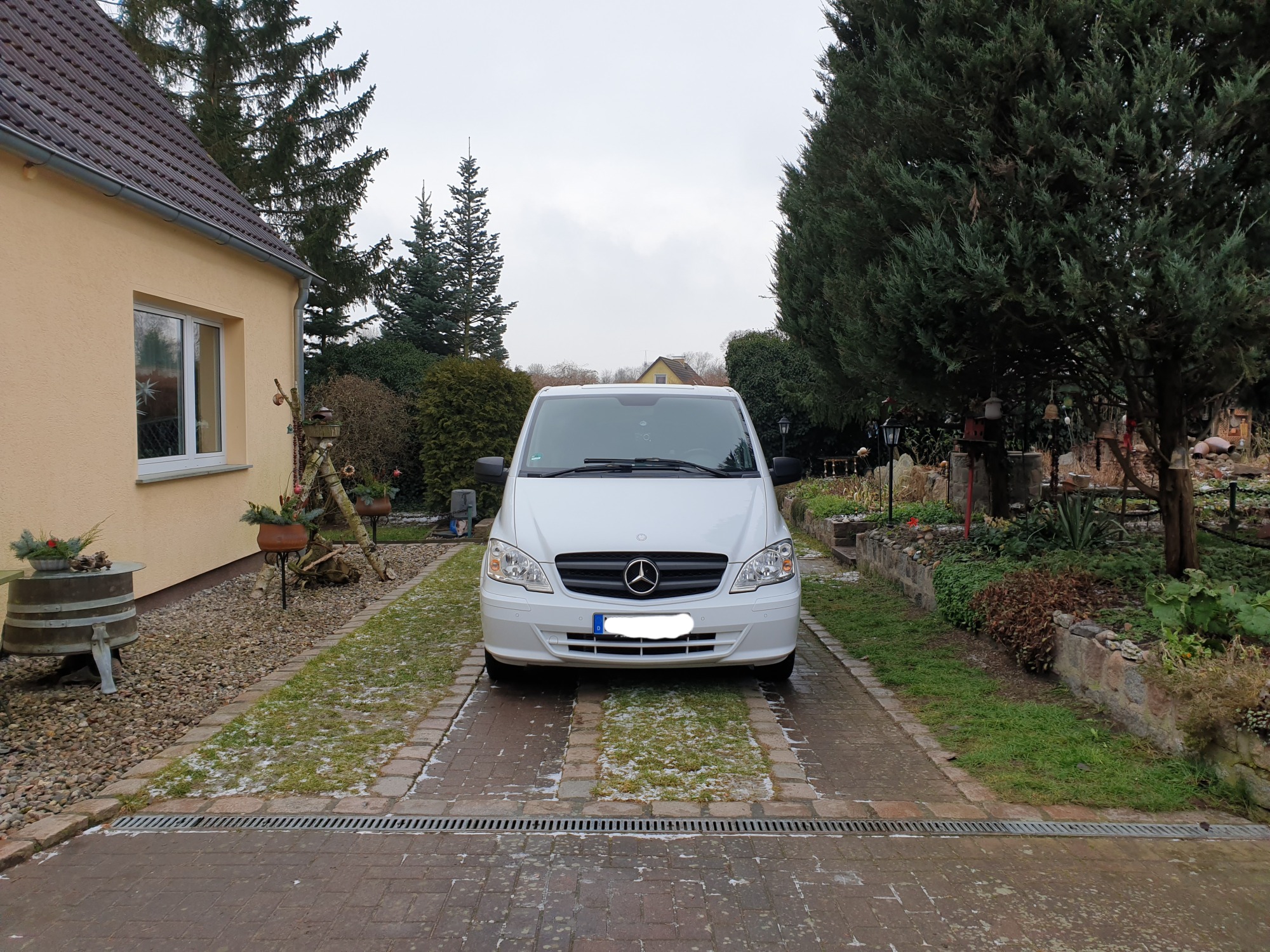

¡Buenas!
Estoy en busca de lo que va a ser mi primera furgo. En principio tenía en mente ir a por una T5-T6, pero se me ha cruzado una Vito en el camino. Se trata de una 639 de 163 CV de color blanco, del año 2013 y con 153.000 Km. La idea es camperizarla poco a poco, aunque actualmente ya lleva en el maletero una estructura de madera y un colchón para poner al plegar los asientos traseros con lo que poder ir tirando. Es de un particular de Alemania (donde vivo) y voy a ir a verla el miércoles. ¿Hay algo en lo que me deba fijar especialmente en este modelo?
El aceite y líquido de frenos están recién cambiados.
El dueño pide 12.000 negociables, que me parece algo elevado -a priori- a falta de ver el estado en persona.
Os dejo unas fotos de la bicha en cuestión (de dudosa calidad) para ver qué tal la veis.
¿Qué tal veis el modelo/tamaño para camperizar? ¿Debería buscar el modelo largo en lugar de éste?
¡Saludos y gracias!

Me parece bien vehículo pero cuanto más largo, más espacio para camperizar y más comodidad para vivir dentro.
En cuanto al precio no te puedo decir...mirale óxidos, amortiguadores...
Buena suerte!

Yo tengo una corta y estoy contento, pero si lo llego a saber compro una larga, mas espacio dentro y un estandar para por ejemplo comprar muebles por ejemplo, yo he ido a comprar mobiliario premontado  y no tienen nada compatible con este tamaño, tendrais que hacerla a medida
Yo la llevo como esa ,de quitar y poner todo

Pues nada, me uno al club finalmente. Fuimos a verla ayer por la mañana y no pudimos resistirnos.
La verdad que el estado interior y exterior es increíble. Las ruedas que lleva actualmente son de invierno y con tapacubos, pero tiene un juego para verano que se cambiaron en marzo del año pasado, por lo que estás prácticamente nuevas. La estructura de cama que lleva es muy básica, se pliegan los asientos delanteros (lleva 3) y se pone encima una tabla de madera y luego un colchón doblado en 3 partes (con muy buena pinta y estado perfecto) que para ir tirando nos vale.
No nos la pudimos llevar de vuelta con nosotros porque con el Corona, no dan citas de un día para otro, pero dimos una señal y en cuanto podamos hacemos el trámite del cambio de nombre y se viene para casa. Tras revisarla a fondo, no vi nada de óxido y el tipo me estuvo contando de todo. Anteriormente estuvimos viendo un modelo similar (más industrial y plastiquero en un compra-venta, y nada que ver). Realmente fuimos al compraventa porque queríamos ver un par que tenían en versión larga (por el tema del tamaño más que nada).
Para mi gusto le falta el Tempomat, pero he visto que lo instalan en la casa Mercedes por unos 200-300 € y tarde o temprano caerá. También lleva climatizador, algo relativamente poco habitual en algunos modelos de aquí de Alemania (no sé si en este modelo es el caso, pero es habitual ver T5 sin ni siquiera aire acondicionado), y sensor de aparcamiento, que aunque no es muy grande, se agradece. Como curiosidad, el tercer cristal es un vinilo negro, y no me convence demasiado; quizás se lo quito para que se vea la chapa en color blanco, ya veremos.
La estuve probando un buen rato tanto por carreterillas con curvas como por un tramo de autovía, y me sorprendió gratamente cómo tira. Quizás algo ruidosa, pero nada alarmante. Además pretendo aislarla y quizás mejore algo en este aspecto). También las ruedas de invierno suenan algo más.
Con ganas de tenerla para empezar a hacerle kilómetros y meterle mano. Lo primero va a ser el aislamiento e iluminación interna, y de ahí, ya iremos viendo.
Luego subo un par de fotos del exterior que hice tras el 'sí quiero'.

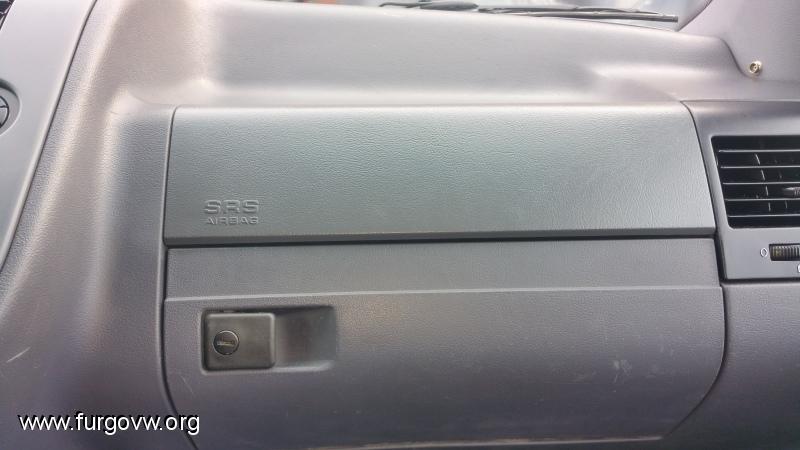

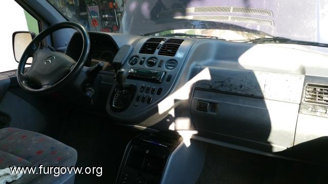

Cita de: FitiGti en Enero 09, 2016, 20:51:40 pmHace unos días vi que se hablaba del tema de el deterioro de la tapa del airbag del acompañante, me he puesto manos a la obra para arreglarlo y os pongo un par de fotos para que veáis el arreglo y lo fácil que ha sido y lo bien que ha quedado.
Material:
-Cinta de carrocero (Se consigue en cualquier tienda de pinturas)
-Plástico protector para pintar (Se consigue en cualquier tienda de pinturas)
-Alcohol normal y corriente.
-estropajo del que no araña las sartenes.

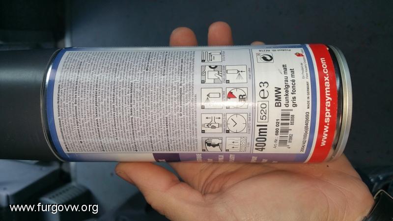

-spray de pintura, yo lo compre en gava en pinturas plata, pero supongo que en cualquier tienda de pinturas te lo pueden conseguir.
Como se hace:
-Sacar la tapa con las manos, tirando de ella con decisión(va a presión).
-Tapar toda la superficie posible con los plásticos y la cinta de carrocero.
-Mojar el estropajo con alcohol y frotar la pintura vieja hasta que no salga mas, sin hacer excesiva fuerza.
-Una vez no salga mas pintura, mojar un trapo y limpiar toda la zona para que no queden restos.
-Aplicar el spray con pasadas largas y aplicando muy poca pintura en cada pasada, pintar primero los bordes, dejar secar entre pasadas unos 5 10 min. (una vez se vea que toda la superficie esta pintada no aplicar mas pintura, es mucho mejor poner cuanto menos pintura mejor)
-Dejar secar toda la noche mas o menos.
-Retirar plásticos y poner la tapa a presión.
asi estaba de deteriorado:

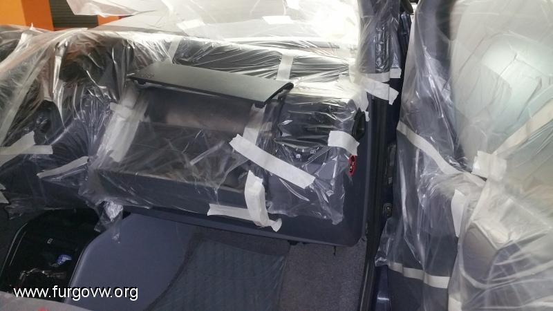

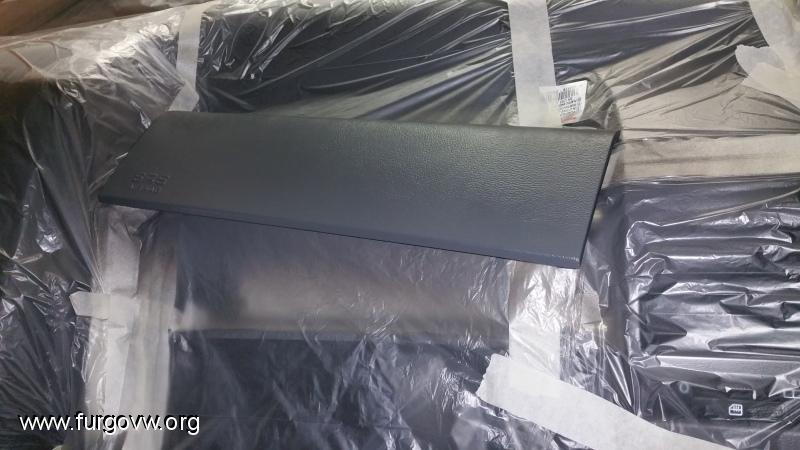

He colocado plastico protector por todo lo que me ha parecido podria manchar de pintura, y he tirado de la tapa hacia afuera, sale muy facil haciendo presion hacia afuera.
Una vez pintada la deje secar toda la noche
Aqui el resultado final

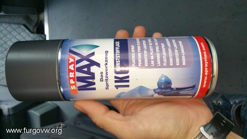

Este es el spray que utilice
