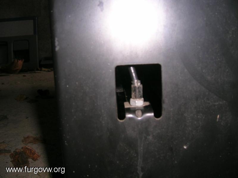

el asiento tiene dos cables, y si tienen tensores. si el cable que tienes destensado es el que da a la puerta corredera, con acercar el asiento ha¡cia adelante ya vale, pues por el costado veras un tornillo con dos tuercas, y ese es el tensor. el problema es si el que no te sube es el del lado de los muebles. para poder tensalo necesitas sacar el asiento y tensarlo dede el costado igual que el otro lado.los muebles no te dejan acdeder al tornillo tensor, y por eso hay que sacar el asiento. si realmente estas interesado mañana le saco una foto a lo que es el tensor y te lo mando, vale?

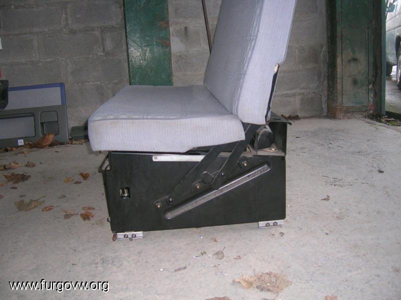

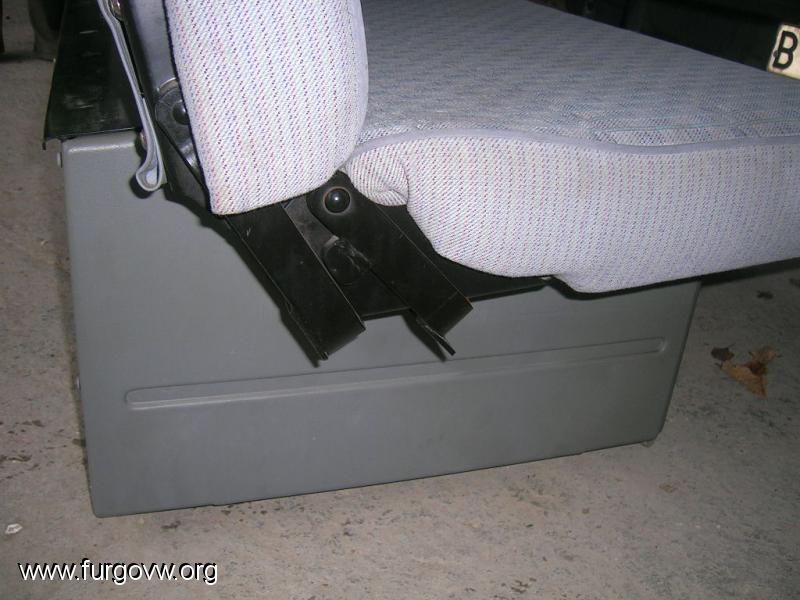

Lo prometido es deuda, Deprimudo.. La primera foto es la del tensor. Es el que queda en el lado de los armarios. Se ve que por la parte superior tiene una tuerca, pues por la parte inferior tiene otra.Aflojar las tuercas, y tensar un poco el cable. Con eso deberia ser suficiente, a no ser que este tan cedido el cable que no te tense lo suficiente.En la segunda foto veras que por el lado de la puerta, el asiento tiene un plastico como enbellecedor. Con unos tornillos que tiene por la parte inferior, este plastico se quita, y se queda como el lado opuesto, como en la tercera foto. Espero que os sirva de algo esta informacion, y si necesitais mas, pues pegarme un toque, y para lo que necesiteis. Un saludo a todos.
