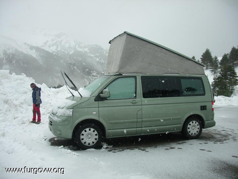

He estado durmiendo con la furgo, el el parking del refugio de Lizara a 1.500 mts de altitud, temperaturas de -10 ºC y vientos del NO a las 4:00 am q hacían moverse la furgo de lado a lado. A pesar de dormir solo, dormí en la cama de arriba para hacer la prueba de la semifunda y los aislantes.Además no puse la calefa en toda la noche, un poco antes de acostarme y al despertarme.
Lo primero q tengo q decir , es , q nadie piense q colocando estos elementos, con -10ºC fuera tu estas dentro a +19ºC, ni mucho menos. Lo q si se nota es q el calor q generamos dentro de la furgo se conserva mucho mejor, ya q hacemos cámaras de aire con los aislantes q ponemos y por eso dentro de la furgo se puede estar mejor, y ya no te digo si además ponemos un puntito la cale toda la noche.
Lo q me alegró mucho, fue como aguantó la semifunda bajo los envites de las fuertes rachas de viento, pensaba q tendría q salir fuera a recogerla o a sujetarla, pero no, la tía se mantuvo como una campeona, no salto siquiera una ventosa ( la foto está tomada después de la noche de tanto viento).
En resumen muy contento con la experiencia de la semifunda y de los aislantes interiores.
