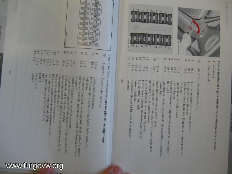

no me funciona ni la calefacion ni el radio cd quite el techo de la cabina para tapizarlo pues quedaron los cables de la luz al aire, hoy al moverlos toco con la chapa y dio un chispazo. desde entonces estoy sin calefa ni radio. espero k solo sea algun fusible no se cual podria ser por k no tengo manual si alguien me dice por donde va el tema se agradeceria un saludo. o cual puede ser la averia.
Esos fusibles son los que están bajo el volante, tienes que soltar dos amarres con una moneda. Busca un fusible quemado. Ahora no me acuerdo cual es, pero intentaré buscarlo para mañana a la noche.
Otra opción es mirarlos uno por uno a ojo o con un tester (valen 4 euros los más baratos).

Si no le llega corriente a la calefa ni a la radio tiene pinta de ser uno o dos fusibles requemaos. Échale un vistazo donde dice kirikino2
Noviembre 26, 2008, 08:52:31 am #3 Ultima modificación: Noviembre 26, 2008, 08:57:07 am por kirikino2
Mira los fusibles nº 8 (20 A.) y nº 15 (15 A.).
Foto del manual de fusibles.
