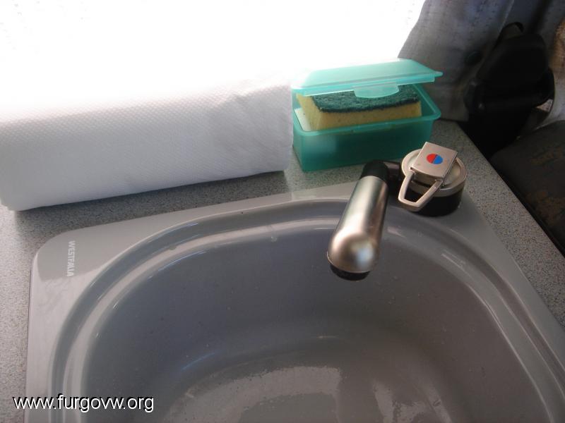

grifo mezclador en el fregadero, para fregar con agua caliente

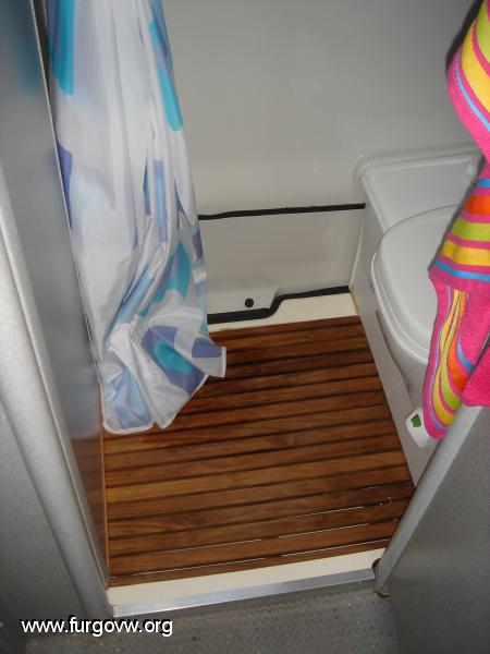

Asi quedo el plato de ducha, la base es de madera de teca

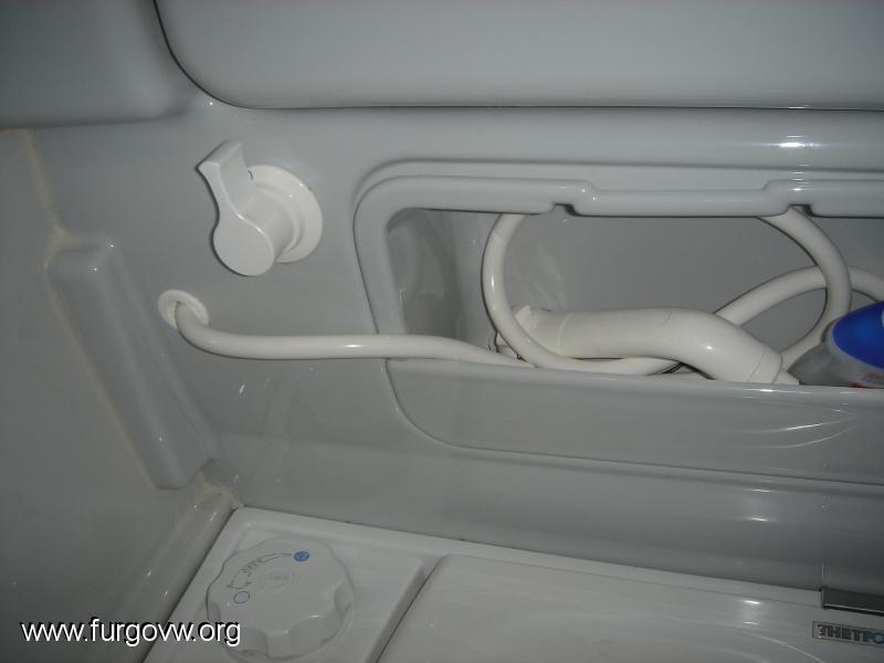

Grifo mezclador de la ducha y la ducha en cuestion, se guarda muy bien en el cajoncito sobre el wc

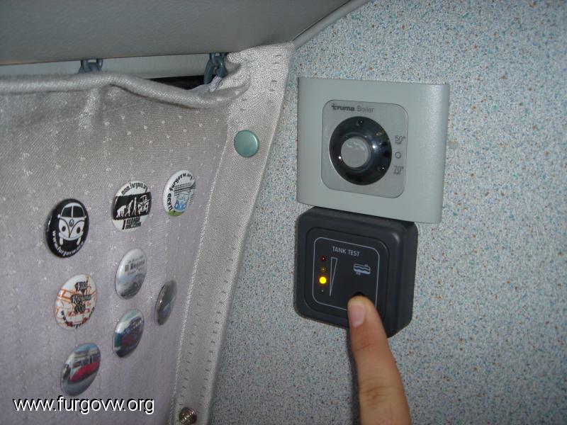

Encendido del boiler, solo hay q levantarse, dar a un boton y en 5 minutos tienes ducha caliente y control del nuevo deposito de sucias

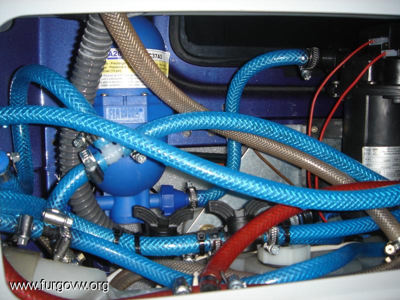

Lio de tubos q hay q hacer para hacer el montaje, tambien se ve la bomba de presion y el vaso de expansion, muy recomendables si se monta ducha

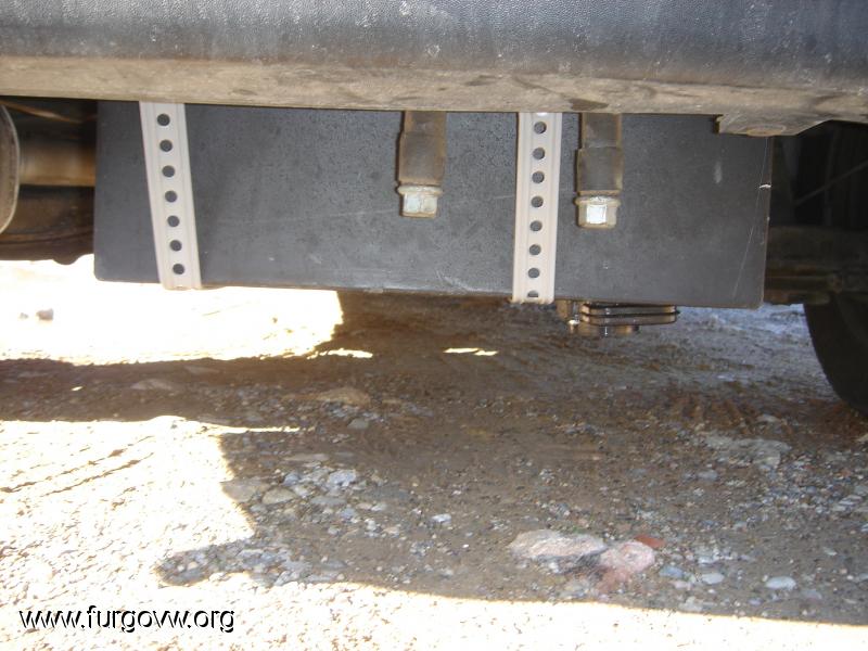

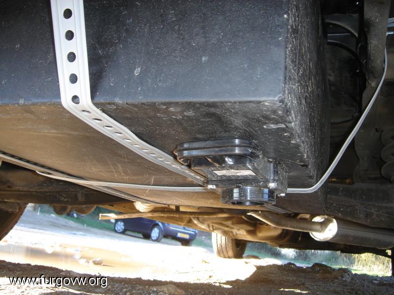

Deposito de sucias de 70 l. en lugar de la rueda de repuesto

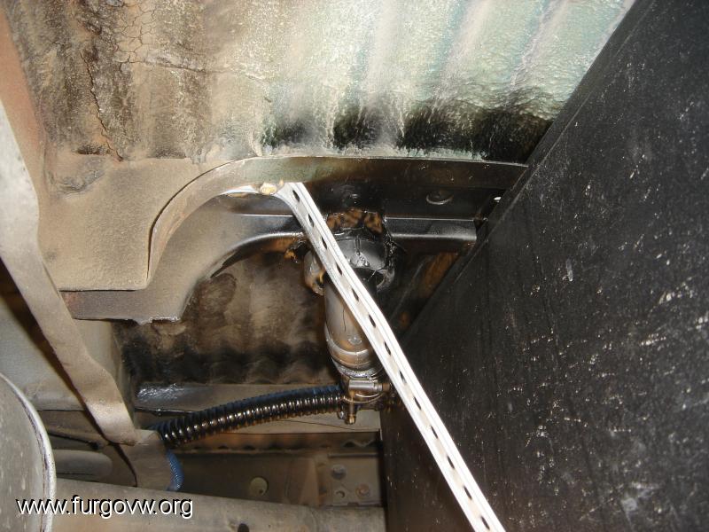

Vaciado del deposito, tiene un diametro de unos 4-5 cm. y se vacia en segundos
Conexiones del deposito de sucias

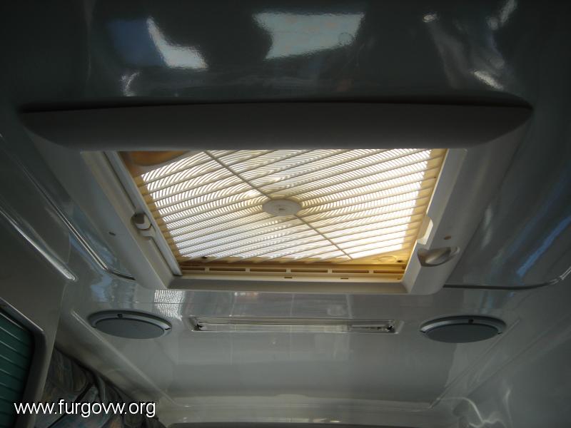

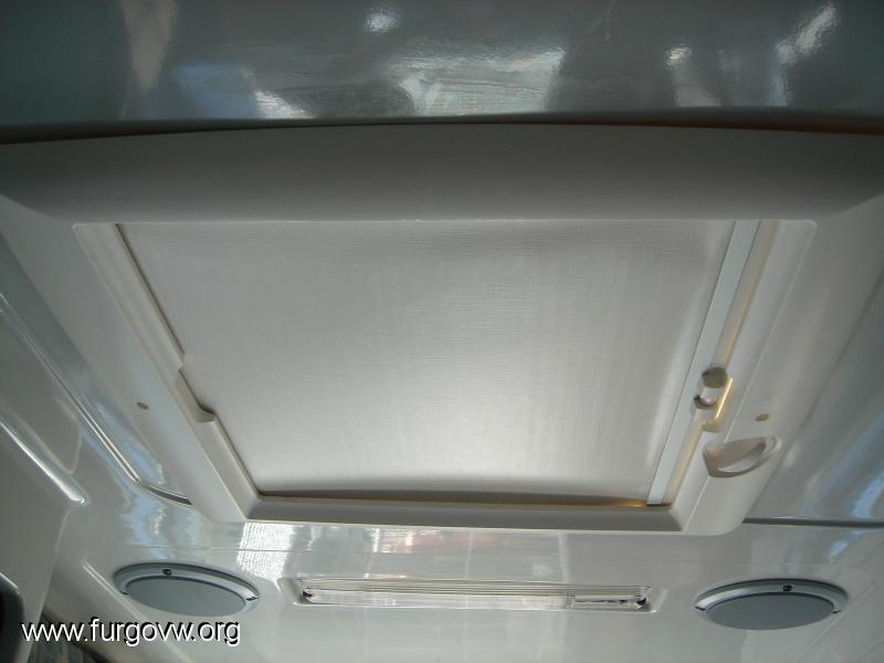

La claraboya nueva con turbovent y termostato, de momento solo la hemos usado de campana extractora para cocinar, pero espero q en verano de mucho juego

Muy buena eso lo quiero hacer me gusta el grifo de la cocina donde lo has comprado? y mas o menos cuanto cuesta. Nosotros estamos calculando cuanto nos costaria poner la ducha en la camper. Gracias.
mahou1979
El grifo de la cocina tiene historia. eli dejo la preinstalación del agua caliente en la cocina pq no tenia grifo mezclador, el caso es q estaba por alli buffer y literalmente arrancamos el grifo de su furgo y se lo pusimos a la mia, asi q el grifo lo compro buffer y me lo dio.
y aprovecho para agradecerselo publicamente, eres un fenomeno !!!!   .ereselmejor .ereselmejor .ereselmejor
