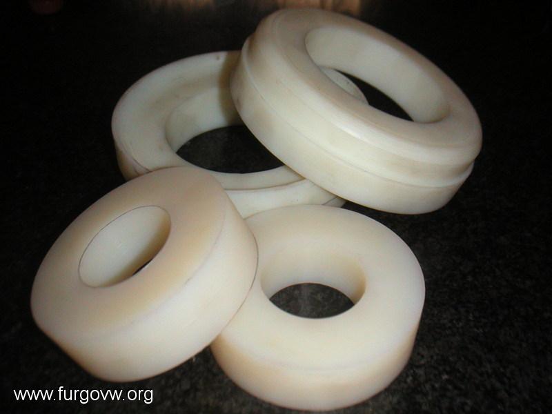

Que es tacos de teflón?

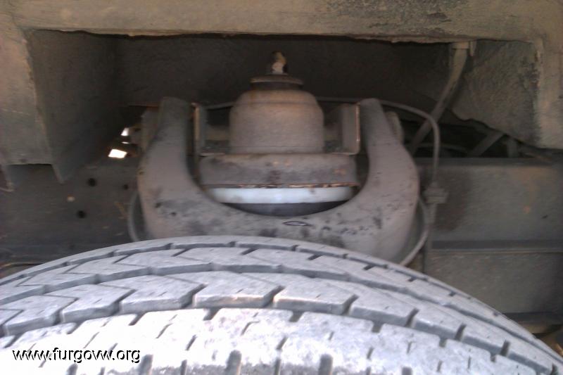

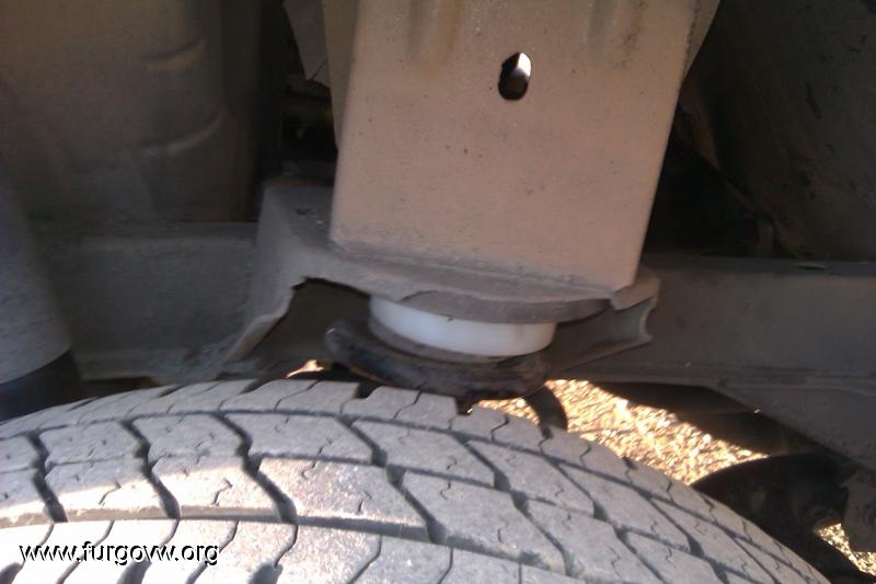

los tacos de teflon... son unos tacos que se calzan encima del muelle y la levantan otro poco  ;D ;D   unas imagenes... valen mas que mil palabras  ;) ;)

Oye salva... solo es ponerle los tacos de teflon y punto? O modificas amortiguación???
señor pompas... señor pompas...¡¡¡¡
salva-van
Cita de: manekineko en Febrero 18, 2012, 22:20:06 pm
TOtalmente cierto...
los tacos de teflon y punto....  ;) ;)
pero si los haces de mas de 2 cms alomejor tienes que hacer unas arandelas a torno especiales para que no sufran las homocineticas... los mios son de 3cms y tengo pensado hacerlas...   ;) ;)
