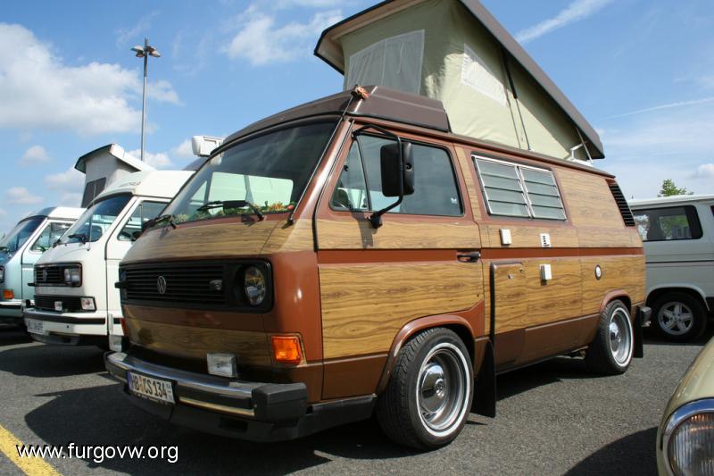

Buen curro que se mete esa gente ensanchando llantas originales, pero la de la foto de la T3 estilo madera, me da que son las llantas originales pero le dieron la vuelta al plato... es decir, des-soldaron, dieron la vuelta al plato y volvieron a soldar, es un remedio tipico que usa tambien la gente del 4x4... y lo digo porque se nota la ranurita o surco esa que se ve, que normalmente va por dentro...

no creo por la sencilla razon de que si es como dices Macflai ,seguiria manteniendo el mismo ancho y esas que estan montadas en la de madera tienen como minimo ocho pulgadas y ademas esas llantas no son de t3 se parecen mas a las originales de una t4 ode mercedes  ,me decanto mas por lo que dice salva van , a lo que llaman steelies y es muy comun verlo en foros German style
Ves a simple vista que son de 8"...? Dios te guarde esa vista... :o ;D
He estado mirando mis llantas, tanto las originales que trae la T3 Syncro 14", como las T3 normales (tambien en 14") y un juego de llantas de Mercedes-Benz en 15"... Todas por dentro son iguales a como se ve por fuera la llanta de la furgo "de madera"... Esas llantas >>para mi<< estan des-soldadas y vueltas a soldar ya sea dando la vuelta al plato o dando la vuelta al aro...
Por cierto que tengo tambien desmontadas unas llantas de Discovery de hierro y son de ancho 7" y se ven bastante anchas. Para salir de dudas estaria bien ver de donde ha sacado Salva-van esa foto para preguntar al dueño... :roll:

la foto es mia y yo creo que es una llanta de serie 14"x 5,5 et 39   a  + -   14" x 7  et 25   pero son todo suposiciones  me gustaria verlas en directo para valorarlo , llevo mucho tiempo estudiando esto de las steelies desplazadas por que me quiero hacer unas pero quiero tener claro l  as medidas que necesito, seria  tonteria hacer unas steelies y acabar poniendo  separadores por cualquier motivo
