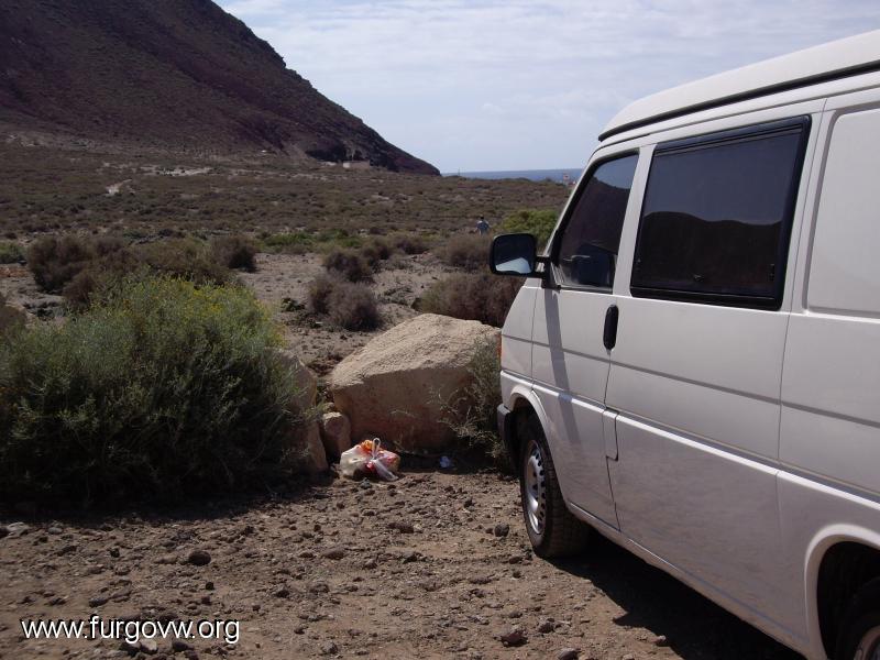

Hola creo haber leido por ahí que no se pueden poner laminas tintadas en la ventanilla plastica de la cocina de las T4 California. ¿Es verdad esto? podria solucionarse con vinilo microperforado como las que llevan las furgos comerciales con publicidad? estas dejan ver de dentro hacia afuera y no al revés, y la ventaja creo yo, que al ser microperforado no se formarian burbuja debajo de estas, alguien lo ha preguntado.

yo le cambiado el plastico exterior (el plano) por un plexiglass ahumado siguiendo el metodo de T3power. el resultado es muy bueno, pero yo tenia la ventanilla rota y tenia que arreglarla de todas formas, pero si esta bien, igual no compensa.

aupa, yo tengo la ventana de la cocina con el vinilo negro completamente agrietado,despues de preguntar en mil y un taller de colocacion de laminas,todos me acaban diciendo q es imposible ponerlo sin q al final acabe agrietandose,ya q la base sobre la q ponemos las laminas es plastico y plastico con plastico al final acaban saliendo las dichosas grietas,desconozco lo q t3power haya hecho con las suyas, pero por mas vueltas q yo he dado ... al final decidi q esas burbujas ledan un verdadero toque a la fula....pero si consigues de alguna manera ponerlo sin q se hagan burbujas, estare atento para darle solucion.

Lo del ahumado,parece que queda bien, pero para mi és la última solución que emplearé, ya que quiero algo que pueda ser reversible en caso de problema. Un tio que conocí el otro dia, tiene el mismo problema se le acabó arrugando.
La solución que me dió és pillar una ventanilla en un desguace de transporter,Caravelle o multivan y cambiarla pero la broma ya se desmadraria en precio e igual me echan de casa. También me comento lo del vinilo microperforado esto último lo estoy investigando aver que me cuentan.

bueno, estare atento para ver q solucion le das,del vinilo microperforado no he oido nada pero si vas contando tu peripecia, te leere!!.Yo me vuelto loco y al final parece q la ventana se quedara con arrugas..

Yo también tengo el mismo problema, tengo las lunas sin tintar por la maldita ventana.
En otros post ya hablamos del tema y me temo que no tiene mucha solución a no ser que se cambie la ventana.
