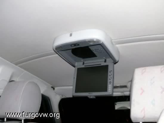

hola guevarina yo tengo una en mi eurovan pero ya en su dia no me atrevi a ponerla y yo no tengo ventilacion por el techo
en la mia quitaron el panelado del techo y luego fijaron una placa de aluminio a la viga que cruza por encima de los asientos delanteros a esa placa que creo que es de aluminio va fijada la pantalla

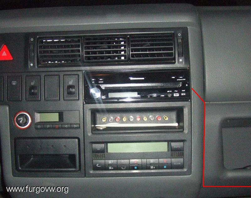

Hola guevariana me podrias decir el radio-cd-gps-salidas...ando buscando yo uno y estoy mu liado entre tantos modelos dime cual es el tuyo que supongo te habra salido bueno o alguna caract que echas en falta y yo lo puedo completar. pasame el precio que te costo si no te importa estoy mirando precios en relacion calidad.
guevariana
Hola richarachero, este es mi autorradio multimedia.
http://www.pczona.es/product_info.php?products_id=107&osCsid=a642f9c75833a9d23f1ba9273f691c3f
Te pongo una foto de como lo tengo instalado.
En esta foto puedes ver un montón de salidas de audio y video debajo del radio Cd. La línea roja indica la tirada de cable a la cámara de video del portón trasero.

aqui tienes como esta colocada la mia , por encima del techo van los cables hacia el tdt y el dvd bajan por el lado derecho del marco de la ventana,justo debajo de la pantalla esta la placa de aluminio a la que va fijada la pantala y lego esta va atornillada a la vigueta ,va justo debajo del embellecedor que ves cruzando de lado a lado
juanqui
juanqui
no se donde vas a montarlo o si lo vas a hacer tu ,la que ves lleva puesta cuatro años y sin ningun problema me acabo de fijar que eres de madrid si quieres te paso la direccion y el telefono para que llames por preguntar no pierdes nada ,esta gente tambien me ha puesto un tdt ,alarma y tomas audio video, lo del tdt es la bomba depende de las zonas pero por lo general se ve hasta en marcha
