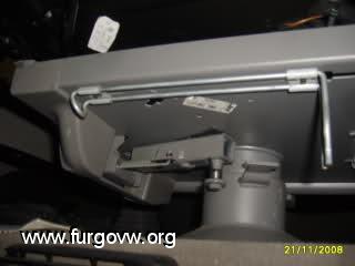

 ;) Colocar extintores, tenerlos a mano y que no estorben es muy difícil a más en una cali, creo que el sítio que he escojido es bueno, sin necesidad de hacer ningún agujero, aprobechando los agujeros que llevan las plataformas giratorias por debajo, son dos botellas de 1Kg cada uno, es muy funcional.
perris
Mola el sitio no estorba nada. La pieza para sujetar el extintor al asiento te lo has fabricado tu????
Ninu
 ;) Hola perris, en este caso los soportes iban con las botellas compradas en LIDL, si te fijas en la foto bajo izquierda, las bridas planas son correderas (facilitar el montaje) también ví en INTERMARCHÉ. saludos .bien

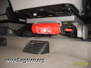

otra manera, otra idea, otro sitio
saludos
P.D. este es de 3KG de polvo

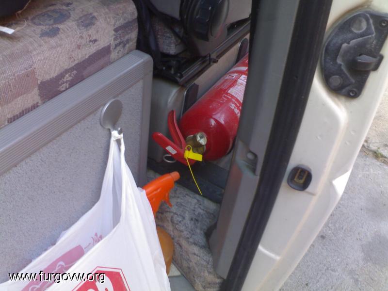

En la 2º cali lo he colocado entre la puerte del copi y la del porton a unos 30 cms. del suelo viendo que no moleste pal movimiento del asiento copi al darle la vuelta. Ahi esta muy visible....y eso es basico pa algo tan importante, y ademas no molesta NA DE NA... ;)
