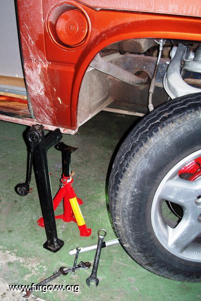

Aquí puedes ver como los he cambiado yo :
http://www.furgovw.org/index.php?topic=153235.0
en lo referente al precio, todavía te lo lo puedo decir, no lo se exactamente, los ha conseguido mi hijo.
