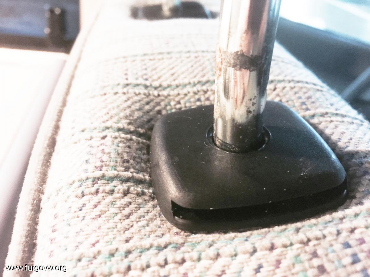

Tengo un problema parecido. He de instalar unos bolsilleros de Brandrup en los asientos delanteros y para hacerlo he de quitar los apoyacabezas de mi Cali del 93. He estado media hora tirando, apretando y probando todo lo que se me ha ocurrido, pero no he conseguido sacar ninguno de los 2 apoyacabezas.
Por favor, alguien puede decirme cómo se hace ?
Aquí tenéis un par de fotos de la pieza de plástico en la base de los apoyacabezas, para que sepáis de qué hablo:
VW T4 California Coach del 93 ....
davideus
En la última foto verás una linea, en el plástico negro,mete una luz y veras que hay un clic. Usa un destornillador fino para hacer palanca..tardaras un rato hasta q des con la forma de liberarlo.
Jivaro
Palanca para adonde ? Para adelante ? Para atrás ? Disculpad pero ya lo he probado, pero no consigo ver el interior de la ranura para ver qué he de hacer....

Dentro hay un hierrecito miralo con la linterna apretalo con fuerza hacia dentro y estira!!!
CIMA
En las dos piezas negras por la que "entran" los soportes de los reposacabezas falta una especie de "tetón" que, apretándolo, desbloquea el reposacabezas, eso es porque se ha roto, introduciendo un destornillador plano por esa "raja" o "hueco" que se ve en las fotos y apretando hacia dentro harías la misma función.
Espero haberme explicado.

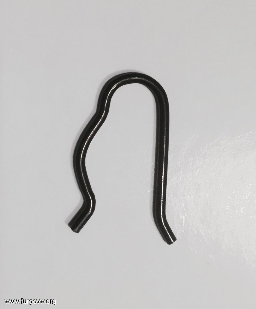

En otras palabras, que con las pistas que me habéis dado he conseguido quitar los dichosos apoyacabezas delanteros de mi Cali. MUCHAS GRACIAS !!!!  .palmas
Para facilitar la cosa a quien se encuentre en una situación parecida a la que me encontraba yo, he hecho una foto del retén que impide sacar los apoyacabezas:
Hay uno en cada una de los apoyos de los reposacabezas, o sea que hay que sacar dos para cada extraer cada uno de los reposacabezas.
El truco para sacarlos es como bien han apuntado Enrak, CIMA y davideus  .ereselmejor es empujar con un destornillador lo más plano posible la pieza de la fotografía por los 2 extremos abiertos hasta que el retén sale por el otro lado de la pieza de plástico negro. Si se mira con una linterna dónde hay que apretar, no es difícil, pero si lo haces al tuntún puede ser más complicado ya que igual empujas por el lado que no está abierto y lo único que haces entonces es sudar y maldecir al que diseñó el sistema de clipado de estos apoyacabezas.
Para volver a montar los apoyacabezas, como podéis imaginar, hay que volver a colocar los retenes apretando con un destornillador hasta que entren del todo.
