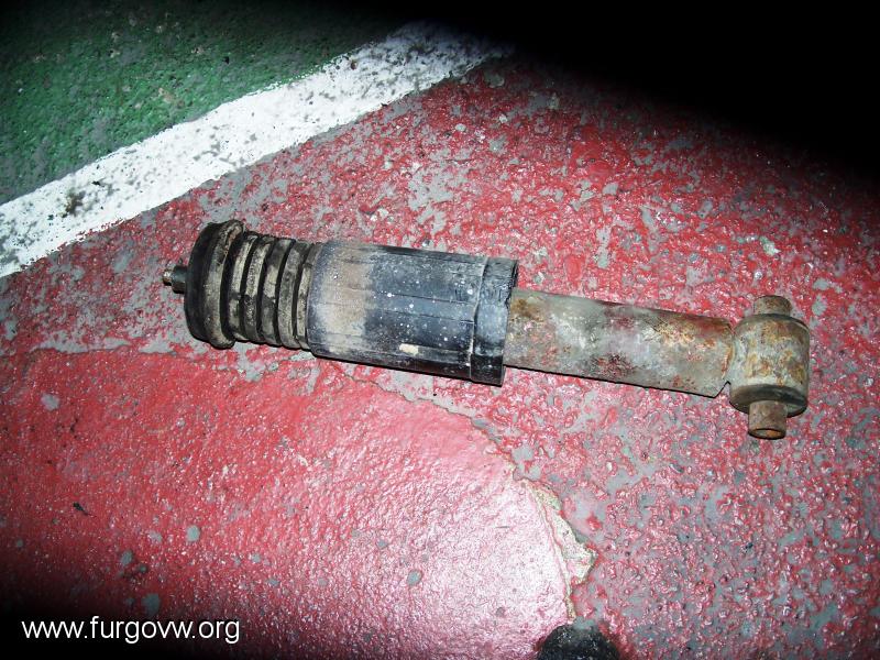

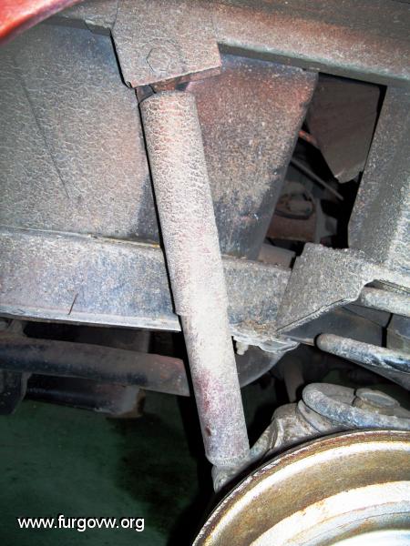

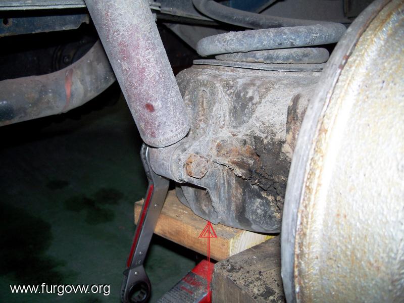

Para el cambio de los amortiguadores traseros no hace falta soltar la rueda, pero para que sea mas facil soltar los tornillos, si es conveniente. El amortiguador tiene que estar comprimido, para ello hay que apoyar la suspensión como si tuvieramos la rueda puesta:
Para desmontarle hay que soltar los dos tornillos que lo unen a la carrocería, el superior tiene su tuerca solidaria con el chasis y el inferior tiene tornillo y tuerca en los dos casos no hace falta una llave de 19.

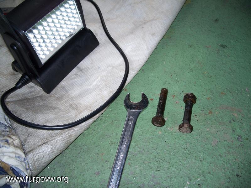

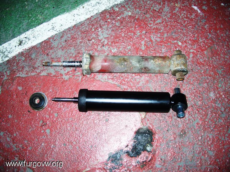

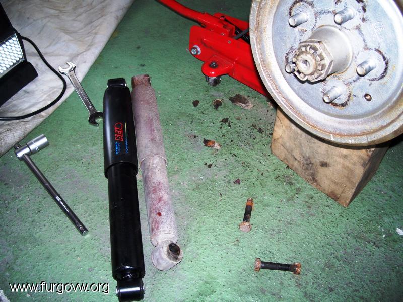

Aquí podemos ver el amortiguador nuevo y el viejo, los tornillos con signos evidentes de oxidación y las llaves que he usado para el desmontaje.
Para montar los nuevos, sería conveniente poner unos tornillos también nuevos, como no los tenía mano, los unté de grasa consistente y a montarlos.

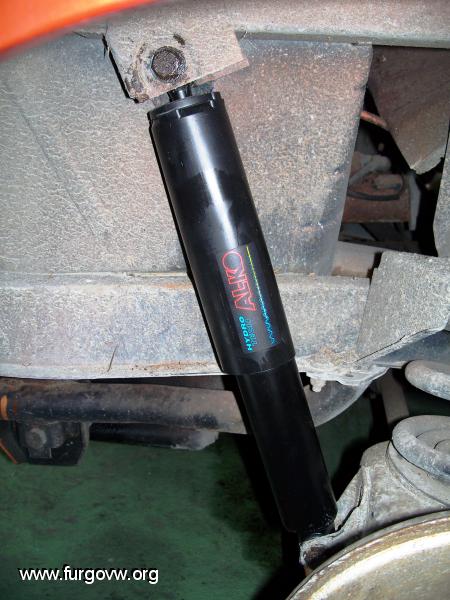

Asi queda ya montado.

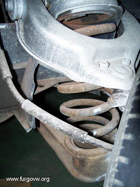

Los delanteros son distintos y estan metidos dentro del muelle, estoy tratando de averiguar como se desmontan, ¿alguna idea?

Pues los delanteros son casi tan faciles como los traseros, la complicación está en la tuerca que abraza el espárrago del amortiguador contra el soporte.En mi caso me lo tuvieron que cortar con una sierra neumática por que la tuerca que debería soltar con una llave del 7 estaba soldada por el oxido
La parte de abajo, sencilla lleva un tornillo pasante que lo quitas y sale el amortiguador hacia abajo
De la misma manera puedes quitar la rueda y calzar el trapecio para que el muelle esté comprimido
