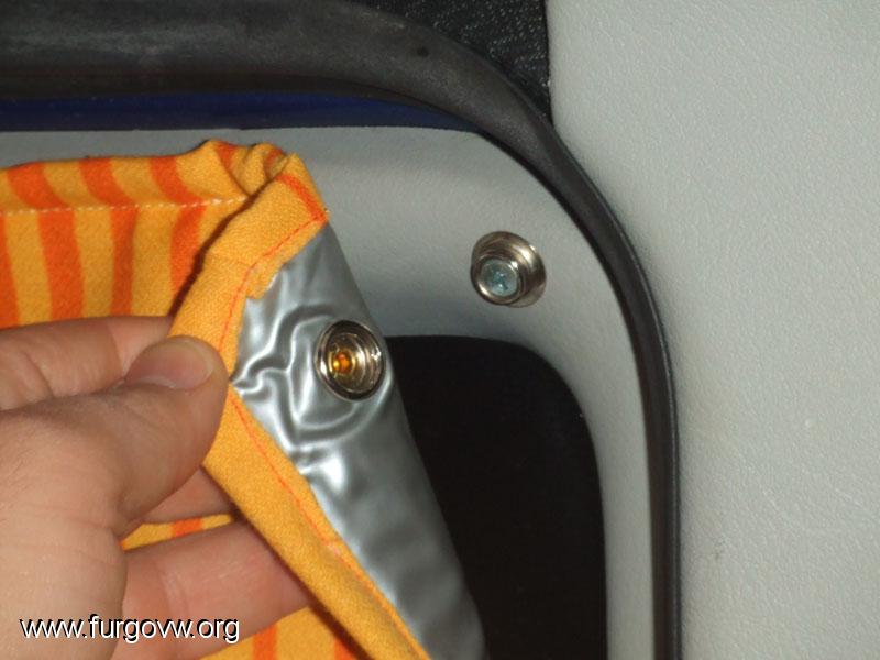

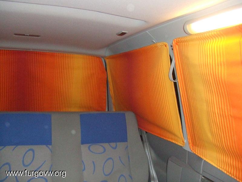

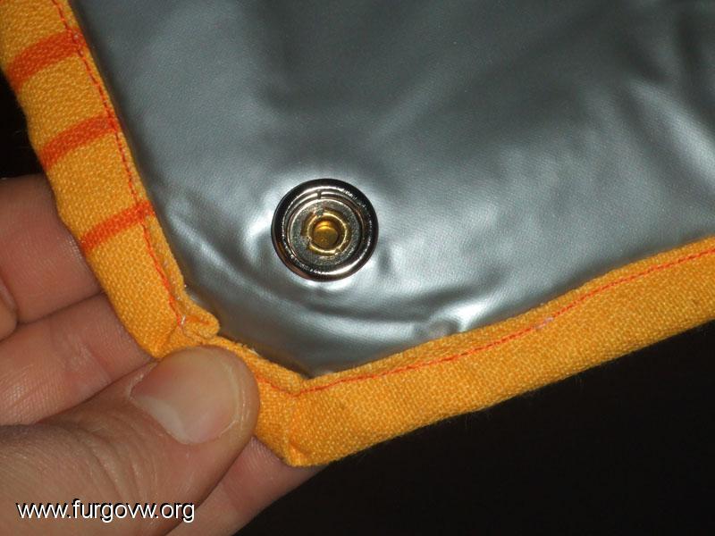

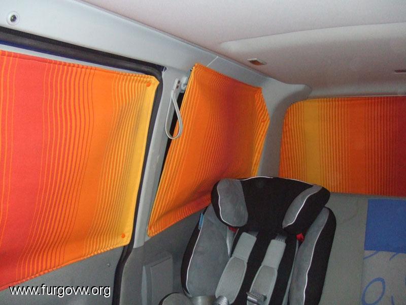

En primer lugar, quiero decir que estos aislantes no los he probado, no sé si aíslan del frio o no, pues son de reciente fabricación. Son para las ventanas

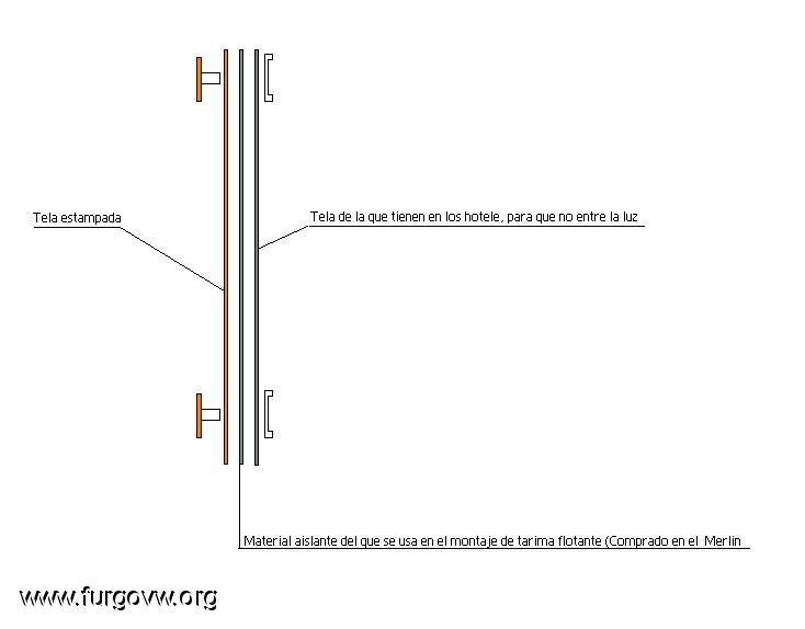

Están hechos con tres materiales diferentes; Tela estampada (elegida por la parienta  :-X), un material aislante que se usa en el montaje de la tarima flotante comprado en el Merlín, y un tipo de tela que se usa en los hoteles para que no entre la luz, comprada en un almacén de retales.

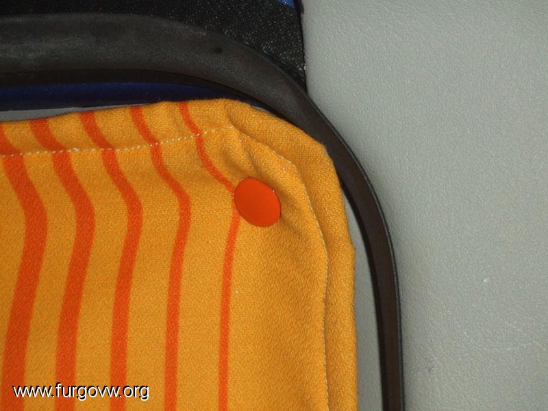

Tengo que decir que no ajustan en los cristales puesto que están cogidos con corchetes al guarnecido Aunque se podría solucionar poniendo más corchetes.
Y supongo que no aíslan del calor ya que no reflejan la luz.
Como ya he dicho antes, no los he probado, pero creo si quedan bien ajustados no se escapara el calor.
Espero que te sirva de algo. Al menos que te de una idea.

Disculpa, y los corchetes que has atornillado a la furgo de donde los has sacado??? son una idea perfecta.
Yo tengo la funda thais para la lluvia y ahora quiero hacerme tambien los aislantes, quiero mirar precios en leroy y merlin y ver como son. Y los corchetes creo que seria una forma de poder ajustarlos.
Muchas gracias por todo
guevariana
Los compré en una mercería de aquí de Madrid
http://madrid.salir.com/almacen_de_pontejos
Son baratos, pero no sé como se llaman, no se llaman corchetes.
Seguro que si llevas una foto ellos se aclaran enseguida.

CitarSon baratos, pero no sé como se llaman, no se llaman corchetes.
se llaman Clecks, Automáticos o Botones de presión (con uno de esos tres nombres seguro que te aclaras), de todas formas lo mas sencillo es que lleves puesta alguna cazadora que lleve ese tipo de Clecks y se la enseñas al de la tienda.

No creo que tengas problemas, de todas formas si el guarnecido tiene 2 o 3mm de espesor, es suficiente con que el tornillo tenga un largo de por ejemplo 5mm. En este caso sobresaldrá el tornillo 2mm, yo creo que hay suficiente hueco.
APOLONIO
hace falta alguna herramienta especial para colocar esos clecks?
lafurgoverde
Suelen venir con un martillilto y un mártir para que quede bien ajustado.
