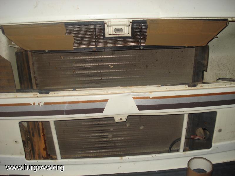

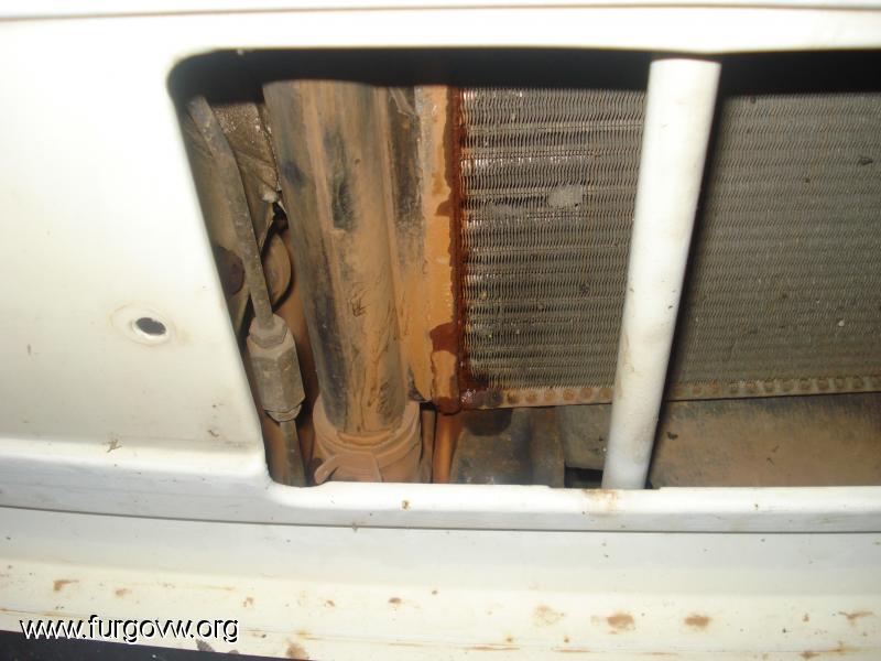

He encontrado una fuga hoy en el radiador mejor perder el agua por aqui que no por la culata..
mi dua es si alguine se ha encontrado con algo similar i si hay alguna forma economica de repararlo, he pensado que lo pdoria llebar algun sitio especializado en radiadores para que me lo repararan i me lo limpiaran, però no se que tal sale de precio.
saludos! i gracias!
solo me sale agua qunado el motor esta caliente.
Como podeis ver en la segunda foto llevo tapada la entrada del aire a la ventilacion porque en invierno quando circulo entra muchon aire.

Cita de: marius en Noviembre 12, 2008, 21:50:13 pm
No pasa nada por llevar esas entradas tapadas?
Un saludo y suerte con la reparación.
marius
no las llevo tapadas del todo las llevo algo reducidas para que no entre tanto caudal de aire, y al ir con velocidad en invierno no haya mucha correite de aire saludos.
en principio a mi no me a pasado nada... malo malo diria que no es lo unico que podria pasar es que si la taparas del todo el ventilador de la ventilacion al funcionar iria forzado porque no podria coger aire.

gael160963
... ¿por dónde fuga?.... ¿comprobaste que no sea por la tuerca del purgador? ... no vaya a ser que sea apretar y listo  ???

marius
El tornillo del purgador no es segurisimo. ya lo he mirado, es de donde casan el panel i los laterales del radiador. voy a mirar si enquentro algo de segunda mano, que este bien.
