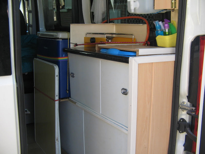

mu chula la furgo y con ducha y todo!!!

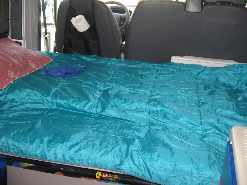

Lo habeis montado vosotros o la habeis comprado ya asi???
Y lo de viajar 5, como???? al menos en las fotos no se ve como.

tat murcia
la hemos montao nosotros.
La cama  de matrimonio está sobre el asiento del vehículo abatido.  Al ponerlo  en  posición horizontal  pueden viajar tres delante y tres detrás.

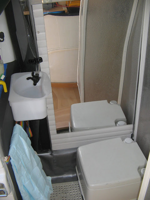

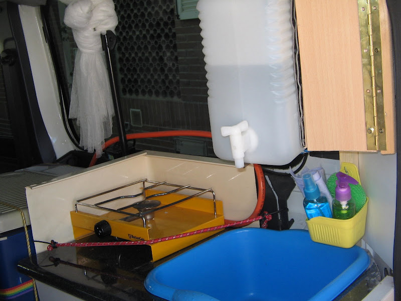

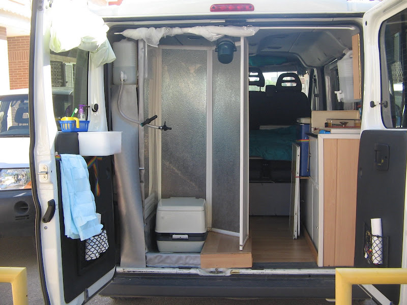

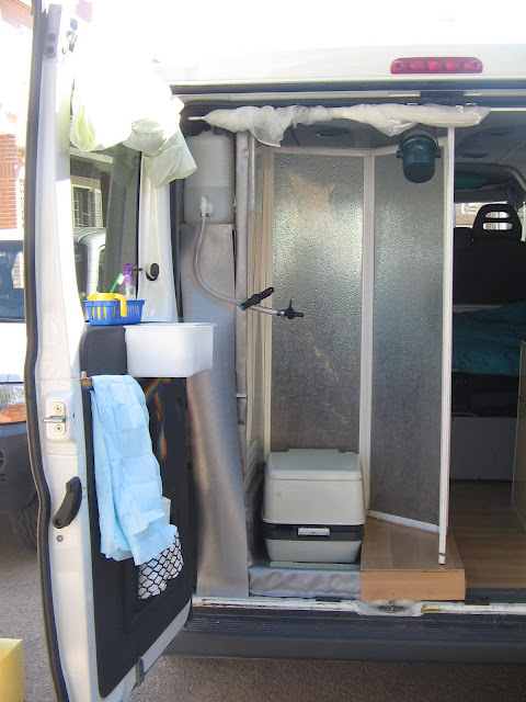

hola, felicitarte por tu imaginación ya que conseguir que la tienda se sujete bien en el techo tiene merito. Tengo una boxedr parecida de midas a la tuya mi pregunta es como consigues evacuar el agua de la ducha?.
tat murcia
para evacuar el agua he hecho un taladro al suelo de la furgo y  le he puesto un tapón de ducha. En el caso de estar en un camping o en algún lugar que no debe caer al suelo el agua de la ducha llevo y un cubo plegable que compre de los chinos y me costó 2 euros.

Todavía estoy intrigado con el tema de la ducha, ja que quiero hacerme una , pero el plato de ducha y tal como lo haces, podrías poner fotos o explicar como te lo has montado, vaaaa, pooorfaaaaa, ejjejejee
nascar
