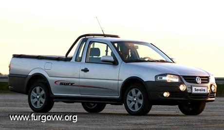

argento
Cita de: SCOOBYDOOT2 en Noviembre 06, 2008, 22:15:28 pm
Perdona que es una caja de saveiro?
Scooby...en Argentina la saveiro es una pick up basada en la carrocería del Senda...algo así como el jetta de acá (tuve este en hace años,gasolina 1800 cm3).....
El modelo nuevo (ultima foto)...esta echa sobre la carrocería del Gol (parecido al polo acá).
Hace años eran Brasileras ahora ya no se...
Perdón mfriquel....nos fuimos de tu tema (pero siempre gustan unas  .fotografo) :P
