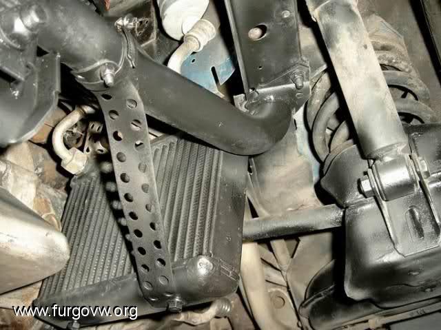

Nacho&Gáldon
Pues estoy acojonao, aunque todo pinta que sea el enfriador de aceite depues de leer un poco por foros...
Descarto la culata por que:
No he tenido ningun calentón y la temperatura es siempre normal.
No baja el nivel de aceite, o baja muy muy lento porque le he metido 5000km desde el cambio y no se nota mas bajo..
El aceite no se ve mezclado.
El humo es normal, bastante transparente.
A parte de esto, debajo del filtro del aceite se ve el motor un poco manchado de aceite, que se calienta y huele un poco.
Creo que por ahí esta el enfriador de aceite, y segun el resto de los sintomas me lleva a pensar que puede que sea eso, y no la culata (Por favor!!!).
Que opinais?
Que pinta tiene un enfriador de aceite? será cambiarlo uno mismo?
gracias cukiyo25 por tus post que explicas mu bien las cosas... :)
cukiyo25
es ese radiador de la izkierda y de nada,estamos para ayudar en lo ke se pueda.
