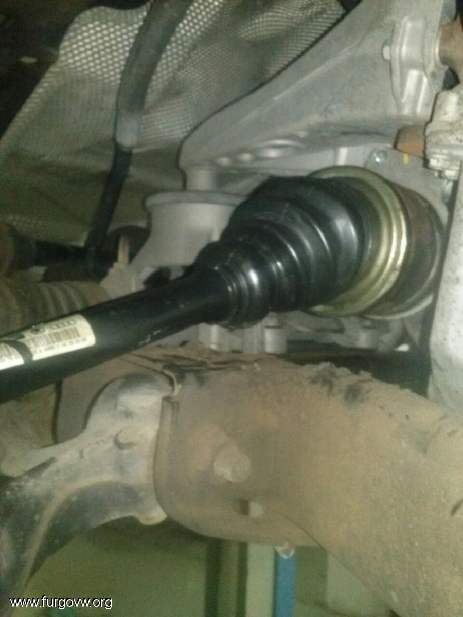

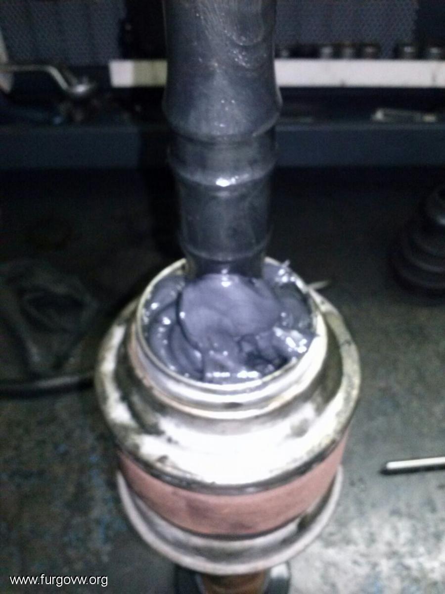

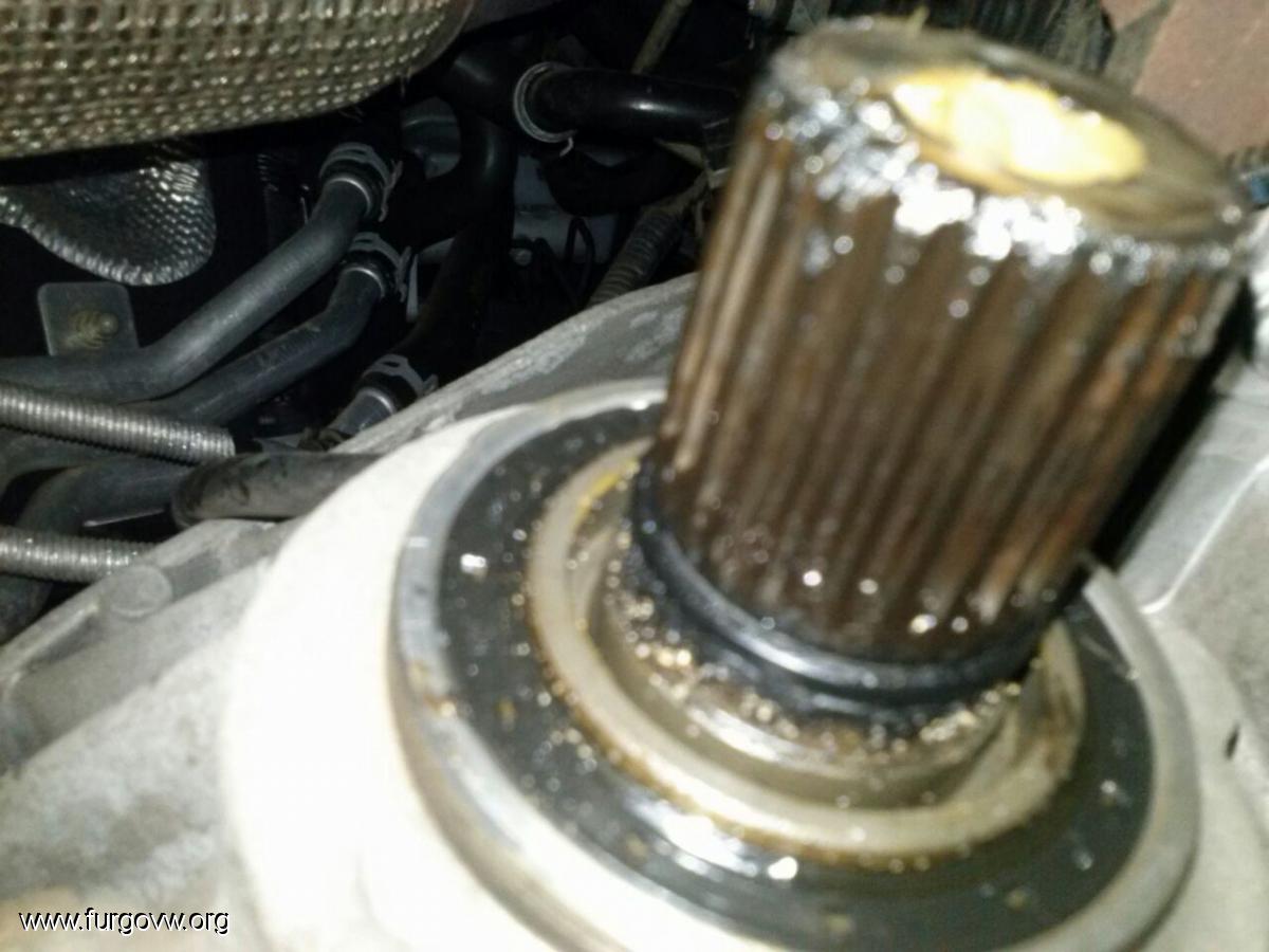

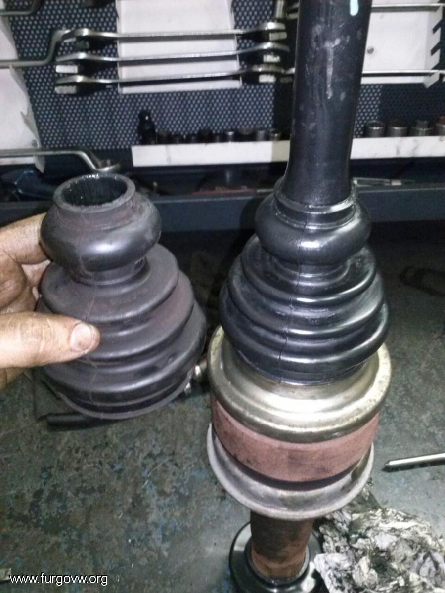

buenas señores!!!Hoy acabo de retirar mi furgo del servicio oficial VW(soy de Tenerife)...la llevé para cambiarle un cubrepolvo de la punta del eje del lado derecho y de paso les dije que miraran el palier...que lo sacaran...y miraran como estaba...que le pusieran grasa...Mi furgo tiene 77000km sacaron fotos del estriado y estaba muy muy bien... engrasado...nada reseco. de todas formas repusieron grasa y volvieron a colocar...la cuestión es que estaba haciendo el efecto holgura que aquí comentamos es decir, cuando acelerabas en bajas vueltas se notaba un pequeño tión... esto no significa que la holgura la tenga por el estriado ...significa que hay que apretar con una dinamométrica desde la rueda. Hoy al cojer la furgo la diferencia era abismal...va muy muy fina super ajustada en las inercias, a la hora de conducir se nota bastante ajustada y firme . Mi recomendación es que en los cambios de aceite, como se hacen por debajo y tienen que quitar el cubre carter, le digan a los mecánicos que comprueben fugas de grasa y si las hay que saquen el palier y lo revisen.Me a costado todo(cambiar el cubre polvo y el mantenimiento del estriado 109 €) Pongo fotos en breve... y un pequeño comentario para los que critican la furgo en este aspecto... en cualquier maquinaria hay piezas que sufren y están sometidas a resistencias(dependiendo de la manera de conducir, de la zona en la que vives,...)es evidente que en un pasado las resistencias de piezas eran mejores(cada vez lasfábricas  ajustan más los componentes de los materiales)...pero mi experiencia con maquinaria de todo tipo es que el mantenimiento adecuado alarga la vida útil de cualquier pieza o componente.Un saludo a todos.
