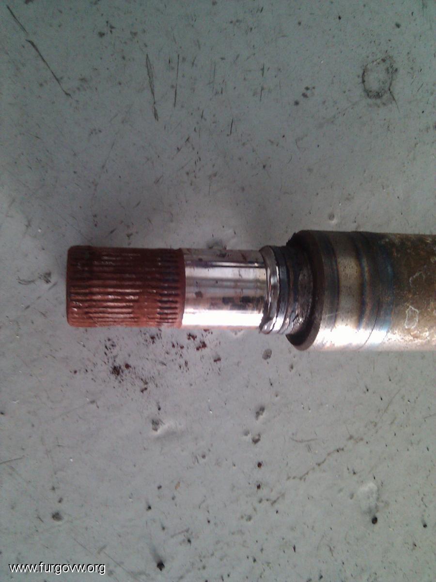

Hola, creo que me acaba de pasar eso ahora mismo. Pongo cualquier marcha y el coche no reacciona al intentar hacer que se mueva soltando embrague y acelerando se escucha como un rozamiento o patinazo pero no se. Mueve....:.. Probé a mover los palieres y el izq aparenta bien y el derecho tiene una cierta holgura.......
Puede ser esto significativo de palier derecho roto.
Entre amortiguadores , revisión, seguro y encima esto que no se qué es no llevo ni un mes, me entra la risa.

Hola compañeros, apoyo cualquier iniciativa que se haga, por hacer frente a este problema de los palieres, entiendo que suele ser el derecho, el largo.
Llevo la friolera de 3 palieres en una T5 del 2005 (560.000Km) y 1 en la T5 del 2010 (240.000 Km), este al ser cambio automatico DSG por culpa del palier hay que cambiar caja de cambios y el coste, de ser unos 600.00 € pasa a ser la avería de 6.000.00 €.
Me acaba de pasar y estoy esperando una respuesta por parte de Alemania, VW España(Vaesa) y el concesionario.

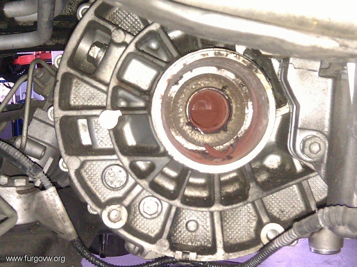

Hace poco tuve una perdida leve de valvulina de la caja de cambios. Al llevar a la casa me dijeron que era de la junta. Procedieron a cambiarla y me llamaron recomendando cambiar el "cilindro receptor y casquillo", a lo cual dije que si ( 87euros y18 respectivamente) entonces no tenía niidea de lo que era eso...pero leyendo este post mi pregunta de ignorante total en materia de mecánica es... que si es este el famoso fallo que se comenta aquí?? Y que si puedo estar tranquilo una temporada... Gracias!!
helix
Pues....otro que se une al hilo. California T5 78900km  palier a tomar por culo y en taxi a casa  >:( >:( >:( >:(
