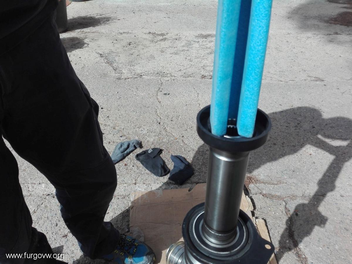

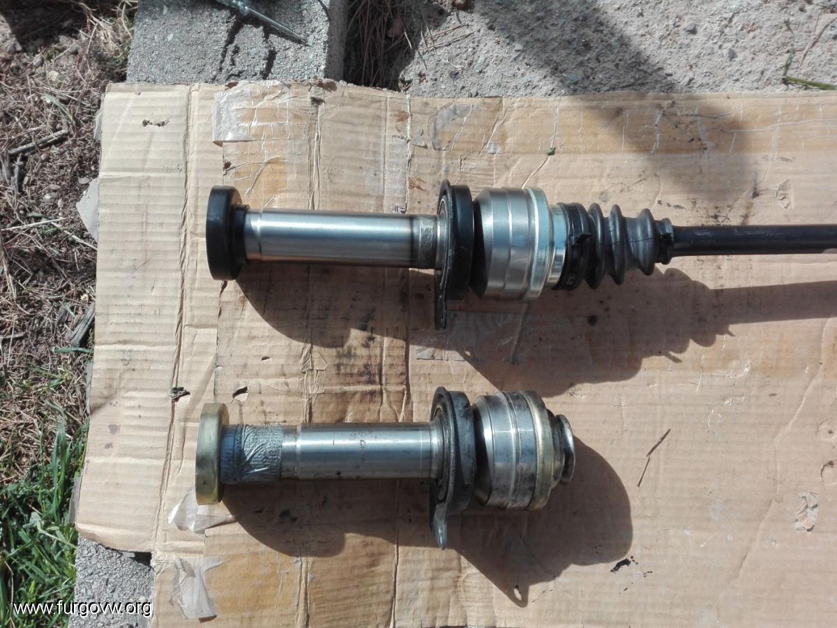

Buenas os comento mi caso.
El primero me duro 12 años y 410.000 km y lo que le quedaba. Aprovechando el cambio de embrague que hice
https://www.furgovw.org/index.php?PHPSESSID=j2j5lbohbiej3to4dg4lqvptm0&topic=328465.msg4115979#msg4115979
Se lo cambie por uno de ebay alemania y en solo 7 meses y 14.000 km fijaros como ha quedao
https://www.furgovw.org/index.php?PHPSESSID=j2j5lbohbiej3to4dg4lqvptm0&topic=328465.msg4177656#msg4177656
Hoy mismo le he puesto el tercero comprado en unos repuestos de toda la vida por 210e
Y ademas le he echo un pequeño truco para que no pierda la grasa, he rellenado el tubo del semieje con espuma azul
Y luego he rellenado todo de grasa, tanta que casi no podia meter el eje estriado y asi creo yo que evito que la grasa se pierda para el interior del semieje.
Otra idea es un muelle no muy fuerte que vaya achuchandole a la grasa y que no le falte nunca al eje estriado.
Espero que os sirva. Un saludo  .adios
