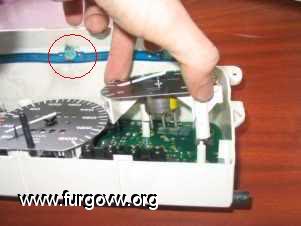

Ayer desmonté el cuadro de mandos y conseguí repasar las soldaduras que hacía fallar las agujas de agua y temperatura. Bien. pero he debido tocar la única bombilla que funcionaba del cuadro de mandos y ahora no luce y por la noche voy ciego.
Alguno ha cambiado las bombillitas esas que vienen en el cuadro o saben qué modelo son?? Donde encontrarlas??
Voy ciego por la noche y la verdad que es una jodienda. Gracias!

Por la parte trasera del cuadro tendrás los tres porta-lámparas de las luces de iluminación del cuadro. Creo que son azules.
Tienes que girar 90º los porta-lámparas y podrás sacar la bombilla.
En cualquier tienda de repuestos de automóviles las puedes encontrar.
Son de 12V y 1.2 W
Comprueba primero que no se haya salido de su sitio la lámina de conductores impresos.
Saludos.  ;)

Ok, el portalámparas es cuadrado de plástico, no? Y se vende con el portalámbaras o sólo la bombilla?? En mi caso son bombillas transparantes, pero creo que serán de 1.2 w o así, porque son muy pequeñas...
Gracias!

Sí, el porta-lámparas es cuadrado y de plástico y creo que en tu caso azul.
No lo sé seguro, pero me suena que hay unos porta-lámparas que te permiten sacar la bombilla y cambiar ésta. Coge una que estés seguro que está fundida y pruebas a sacarla (con cuidado, no sea que se rompa y te cortes ).
Creo haber visto bombillas de otros colores, por si quieres cambiarle el "look".

Ya está arreglado, al desmontar el cuadro, las bombillas venían con un portalámparas de plástico, que no encontré en ninguna tienda de repuestos. Al final acabé soldando las nuevas bombillas de 1.2 W al circuito impreso del panel.
