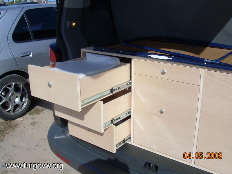

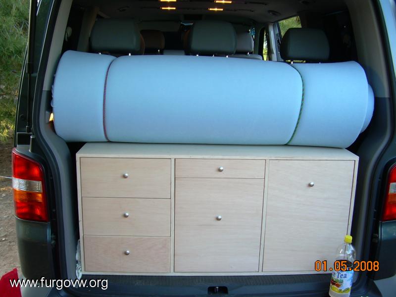

Mira aquí que yo me hice uno parecido copiando la idea ;)

muy bueno, algo asi es lo que buscaba, gracias por la ayudita. por cierto si tu te hiciste eso como hiciste lo del fregadero, porque al salir el cajon para delante como seria el tema de los enganches del agua? si no te importa me puedes mandar alguna foto. juanjogp7@hotmail.com. un saludo.

muy guapo y muy currado. de que tipo de madera esta hecho?
cosmyc
la madera es calabos parecida al fenolico mas barata y menos pesada
VW  T5 -  CARAVANA  ELDDIS TYPHOON EX 300
juanjogp7
eso es lo que necesito sobretodo que no pese.  8)
